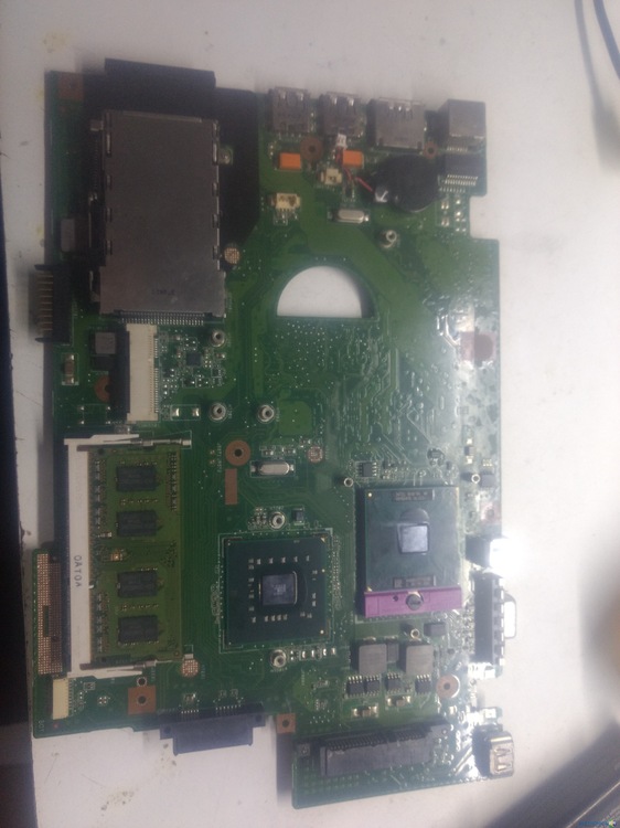

  1. Bom dia to com essa placa na bancada la-l241p nao liga led pisca 3x laranja 5x branco tensões nas PL PLB01 0,V, PLM01 1.2V, PL301 3.3V, PL1801 1.75V, PLG2 1.8V, PL5001, 5,0, PLZ01 E PLZ02 0,V. ALGUEM PODERIA DA UMA FORÇA

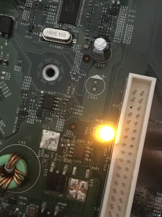

  5. Dell OptiPlex não liga e a fonte desarma ao plugar. Não tenho anotado o modelo da placa mãe mas veio com processador i3 de 9a geração. Defeito 1 Como a fonte desarma, já é indicativo de curto. Retirei o processador, liguei de novo e continuou desarmando, o que é um bom sinal pois pode indicar que o processador ainda está ok. Encontrei baixa resistência entre gnd e resistor shunt (menos de 1 Ohm). Na fonte de bancada, programei para 3V e 1A e liguei o pc com ela. Conectei e a fonte indicou curto, consumindo quase 1A e o mosfet ao lado da DC Jack fritou. Retirei o mosfet e continuou com baixa resistência entre shunt e gnd. Testei o mosfet, estava bom então ressoldei. Com uma ponteira de multímetro, injetei tensão de 3V direto no shunt. Dessa vez um capacitor smd um pouco mais afastado do dcjack aqueceu muito. Retirei da placa e confirmei o curto. Substituí, o curto sumiu e voltou a ligar. Defeito 2 Depois disso, o botão power ficava piscando 2 ambar / pausa / 7 ambar e o pc não dava video. O site da Dell indica ser erro de LCD ou Bios. Para não sair gravando Bios pois tem um CI de 16 terminais, verifiquei as memórias e percebi que o erro acontecia apenas em um slot e, no outro slot, o pc ligava e ficava com led branco aceso. Depois disso, retirei o processador, limpei por baixo com álcool isopropílico e resolveu!

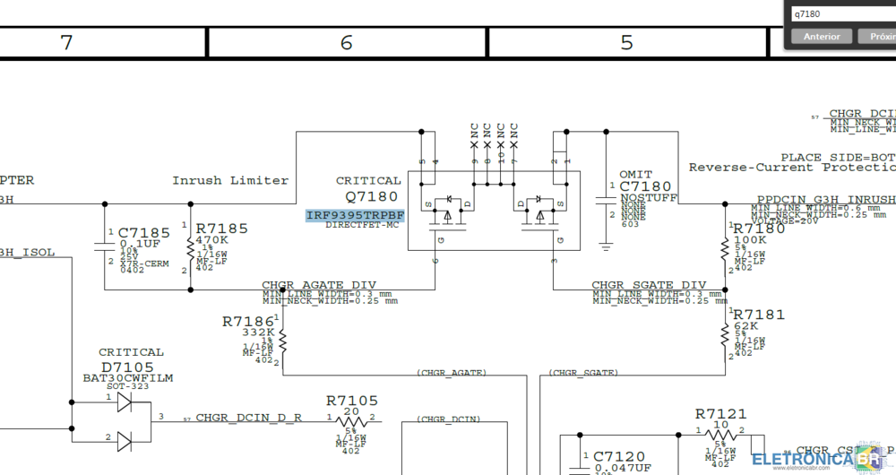

  9. senhores, esse mac deu entrada sem ligar, ascendia a luz verde, depois laranja, nos testes identifiquei que ascende a laranja mesmo sem a bateria, analisando a placa, ela já foi bastante mexida, esta faltando o Q7180, porem no esquema aparece como sendo um componente só, e na placa existe 2 pads para mosfet, alguem sabe dizer algum compativel? encontrei tb o U2800 estourado, com um furo no meio

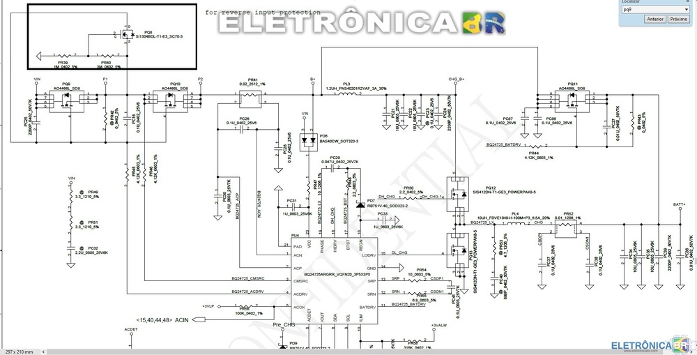

  18. Ola pessoal, estou com esse notebook na bancada com seguinte sintomas: assim que eu plugo o carregador, ele acende um led azul e laranja (em curto espaço de tempo) depois disso, ao pressionar o power, ele pisca o led laranja (como se a bateria tivesse fraca) primeira coisa que fui ver, foi medir a linha B+, mas a mesma estava ausente, ao verificar a entrada, me deparei com o mosfet pq101, aonde o mesmo tem os 19v no seu source, 19V no gate, mas 0v no dreno. por ser um canal P ele estaria em corte, ao analisar o circuito do gate do pq101, identifiquei que existia o pq1007, um mosfet canal n duplo, onde cada sinal acionaria seus gate e assim conduzisse para o terra, acionando um divisor resistivo no pq101 para o mesmo saturar, esses dois sinais, apenas um esta presente, sendo um sinal chamado de; VCC1_PWRGD (Presente) e o outro sinal chamado de; ADP_EN (Ausente) ao analisar, vi que esse sinal sai direto da Sio, então verifiquei os sinais da sio e suas tensões, encontrei o sinal AC_AP_PRESS e as tensões 3vl do mesmo. se eu força a passada dos 19v, continua com mesmo sintomas! fiz alguns procedimentos a seguir: verifiquei o cristal de 32k y7 da sio e o mesmo está ok verifiquei o cristal de 32k da pch e tbm ok regravei a bios Estou desconfiado da Sio, como não tenho outra aqui pra trocar, terei que comprar, mas antes de comprar, quero pedir ajuda ao pessoal aqui do fórum, pois posso estar deixando algo passar!

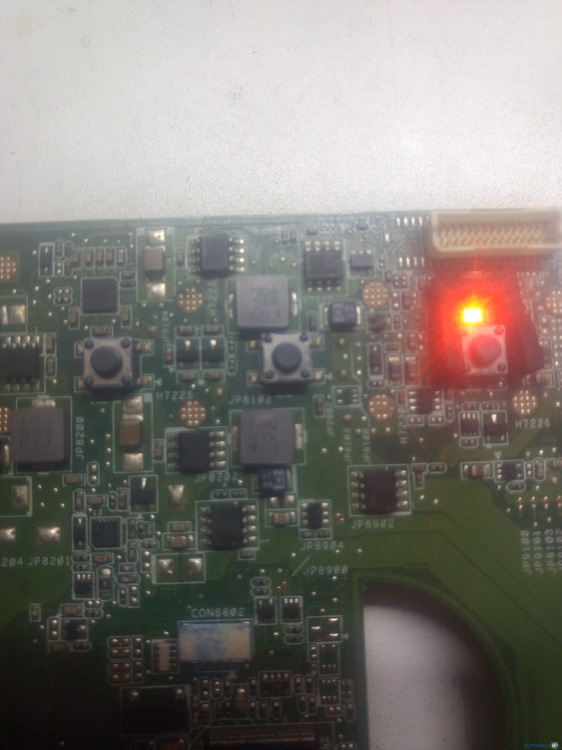

  21. Boa noite amigos ! Estou com essa board aqui na minha bancada, o mesmo liga porém com o led do power laranja. Apenas ao conectar o cabo da fonte ela já disparada direto e liga. Fiz uma verificação inicial tenho a tensão de standby 5v e a tensão de reset está dando 4.15v. Já testei com outra fonte e ocorre a mesma coisa. Sem memórias a placa não bipa, já testei outro processador, verifiquei o p4 de alimentação do processador em princípio não há curto no vcore. Não achei o esquema nem a bios desta placa, se alguém tiver os arquivos ou sugestões de testes, agradeço.
