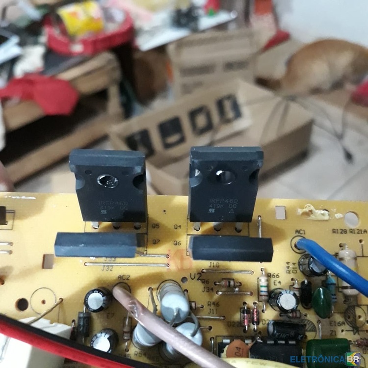

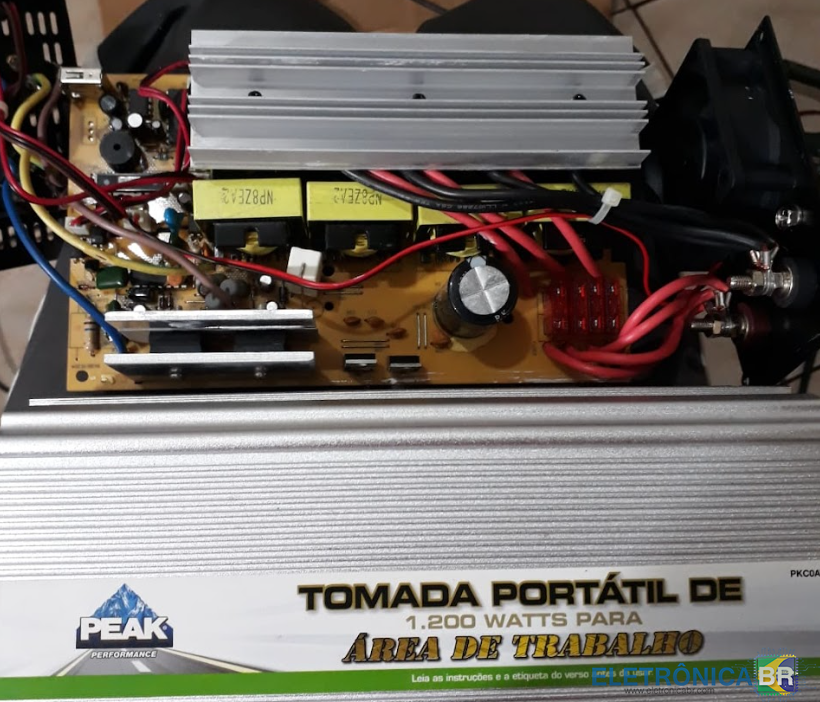

  1. Bom dia caros amigos, Apenas compartilhando um defeito deste inversor veicular de 1200W adquirido das famosas lojas AutoZone. Com pouco tempo de uso ele parou acionando proteção. Demorei um tempo para mexer achando que tinha sido mais grave o estrago mas na verdade foi algo simples. Conforme podem observar nas fotos, o Transístor que faz a modulação da saída após a elevação da tensão da Bateria, tem um dissipador na minha opinião "pequeno" ou ineficiente .... Isto com a observação de que a fixação estava folgada, fez com que estes Mosfets aquecessem e entrassem em curto. Isso só ocorreu quando resolvi colocar ele para trabalhar com cargas mais "pesadas". Dei um jeito de dobrar o tamanho do dissipador e após a troca dos queimados e segue funcionando bem agora.
