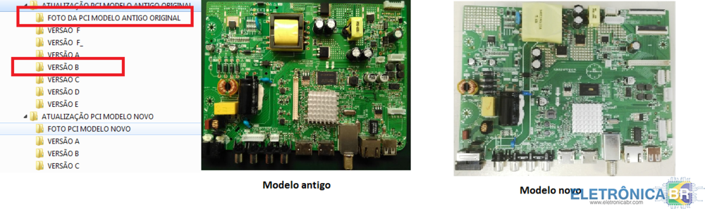

 tutorial PHILCO como comprar ou atualizar essas placas , quais cuidados devemos tomar !!!!!
rsystem postou um tópico em Treinamento TVs
Boa tarde a todos, devido a duvida de alguns amigos resolvi criar esse tutorial para esclarecer algumas questões ok Atualização da tv Philco Modelo Ph32b51dsgw Antes de comprar qualquer placa devemos nos atentar aos detalhes 1 versão da placa, aonde encontrar? essa versão está na tampa do aparelho na ultima letra do numero serial. Logo teremos a tv PH32B51DSGW LED “B” 2 Caso a etiqueta da tampa esteja avariada podemos encontrar a versão na etiqueta da placa . Para essa placa em questão temos ela e 2 modelos diferentes com ate 7 versões. Em caso de compra ou de utilizarmos uma placa com versão diferente, os defeitos q podem ocorrer são : Tv liga sem imagem ou tv liga com imagem invertida , para esses casos devemos atualizar a placa com versão diferente com o software da versão correta descrito acima , vamos a um exemplo: Placa utilizada com a versão “C” do modelo antigo. Nesses caso utilizaremos o arquivo Utilizaremos o arquivo PH32B51DSGWVB.bin que se encontra dentro da respectiva pasta. Arquivo para download. *Procedimento para Atualização (não é necessário renomear o arquivo) • Copiar “PH32B51DSGWVB.bin” no USB: • Colocar pendrive na porta USB; • Deixar o botão “power“ pressionado e plugar o cabo na tomada e manter pressionado por 5 segundos; • Tela azul com barra de progresso Em alguns casos apesar de estar descrito que não é necessário renomear o arquivo, se a atualização não iniciar automaticamente devemos renomear o arquivo para : install.img ou PH32B51DSGWVC.bin e por fim por recomendação da própria Phiilco PH40R86DSGWVA.bin essa última eu não entendi porque mas. Esse tutorial não e especifico desse modelo, serve para quase todas as Philco, espero ter ajudado. Produzido por Ricardo Santana.
