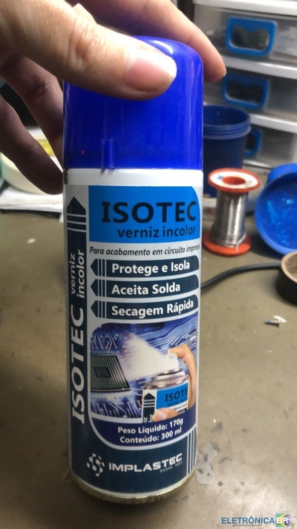

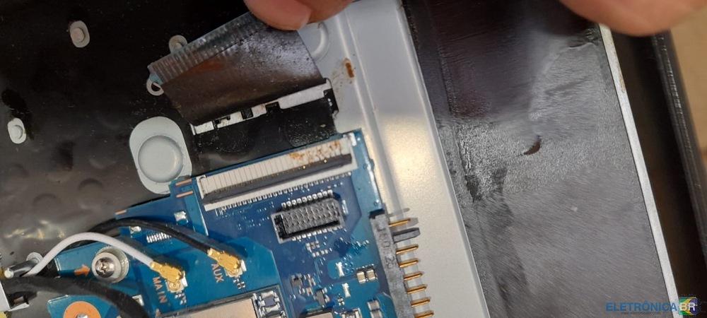

  21. pessoal esses notebook novos estão vindo com a tecla Power no teclado as vezes o teclado esta em curto mas a tecla Power ainda esta ok vou passar aqui uma solução para aquele cliente que não quer gastar para trocar o teclado fazendo o que estou recomendando da pra deixar todas as teclas do teclado isoladas exceto o Power e dessa forma o seu cliente poderá usar o notebook com um teclado externo vou passa aqui a solução que dei para um acer mas qualquer outro notebook da pra fazer isso e so ver no esquema elétrico os terminais responsáveis pela tecla Power eu fiz assim isolei com uma fita os dois terminais do Power e usei um verniz spray que tenho próprio para placa de circuito após a secagem removi a fita e ficou so o botão Power funcionando e o resto do teclado ficou inoperante veja as fotos trabalho limpo e profissional espero ter ajudado alguem com essa dica
