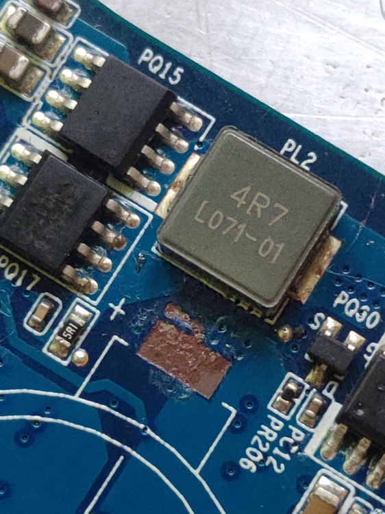

  6. Boa tarde Senhores. Estou com o computador na bancada e ele não liga, não ascende nenhum led e não dá partida. Tenho os 3,3v mas, não tenho os 5v. Nenhum indutor dá sinal de curto a não ser a PL8 que é controlado pelo PU9. Já retirei o JUMPER PJ19 e o curto se apresenta para os dois lados. É normal isso??? O interessante é que o PU2 só gera os 3,3v. Essa placa é daquelas que os 5v só aparece depois do start?? Acho que não, que tem algo errado aí. Porém, já troquei o PU2 e continua sem gerar os 5v. Alguém pra dar uma luz??? Att. Grato a todos que ajudar. Haverá joinhas com certeza pela ajuda.

  11. Boa tarde, estou com essa e a mesma não liga nada... nem led do power ao conectar o carregador... nas PL's tenho 3.3V na PL1 e nada na PL2... não tenho o EN no pino 1 do pwm... apenas no pino 6 que habilita os 3.3V... poderá ser ele mesmo? No PU1 tudo normal... notei que na PL118 VCC do IO tenho 490mV ao invés de 3.3VS como sugere o esquema...
