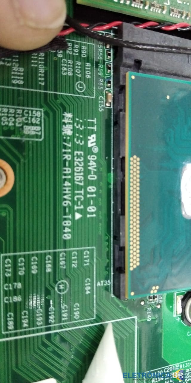

  5. Gostaria de solicitar a Bios do Positivo Master N190I com placa 71r-a14hv6-t840 rev 4.0 Se possível a versão "corrigida/Desbloqueada" com as opções ocultas liberadas, pois necessito de algumas configurações devido ao meu uso de EGPU e devido a um upgrade de Processador. Peço por gentileza que visualizem as imagens pois la contem uma explicação melhor do que estou falando quando digo BIOS "corrigida/Desbloqueada", infelizmente foi o melhor modo que achei para explicar a situação Agradeço de antemão a ajuda!
  6. Fui tentar realizar a atualização de BIOS através da ferramenta AFUWIN (fornecida pela AMIBIOS) com o objetivo de desbloquear as opções avançadas, mas durante o Flash (que ocorre no próprio windows) o sistema travou e desligou a maquina, não completando a operação, desde então ele tenta ligar mas não acende nada, ficando em loop. O processador esquenta e as luzes acendem, o cooler realiza a rotação como se fosse iniciar normalmente, mas não ocorre. Ele sequer entra na tela de BIOS ou parecido, apenas o Backlight acende. Procedimentos já foi realizados: troca e limpeza da memoria RAM troca do processador troca do HD mas os sintomas permanecem inalterados. Posso estar errado, mas creio que o problema esteja na BIOS que corrompeu devido a interrupção no meio do procedimento. Até realizei o Backup da BIOS, mas notei (infelizmente tarde demais) que o tamanho do arquivo está errado, sendo 4MB contra os 8MB que supostamente deveria ter. (O programa usado para fazer o Backup da BIOS foi o "Universal BIOS Backup ToolKit 2.0"
