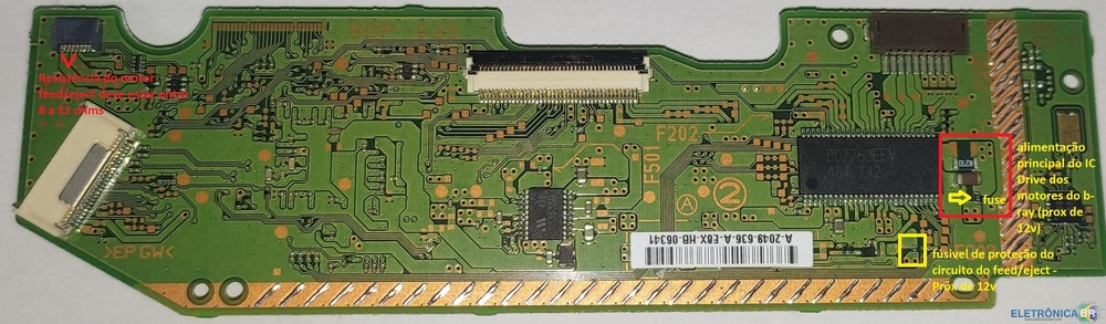

  10. Segue uma dica para PS4 Fat com placa controladora do Blu-Ray modelo BDP-020 ou BDP-025 (ambas são bem parecidas), se o drive não puxar o disco e não ejetar mesmo recebendo o comando do Renesas. Veja a resistência do motor nos dois pontos indicados e ela deve estar em torno de 8 a 12 ohms, caso esteja muito abaixo o flat/motor/conector pode estar em curto (peguei um essa semana com curto no conector da placa). Na área circulada em vermelho está a alimentação principal do BD7763EFV que é o drive dos motores, confira se após o resistor está chegando 12v. Na área circulada em amarelo está o fúsivel de alimentação do motor do eject/feed e deve haver também 12v após o fúsivel para que o sistema funcione. é importante ver a resistência do motor do eject antes de trocar o fúsivel ou o CI BD7763EFV para não ocasionar a queima imediata do mesmo por sobrecarga.
