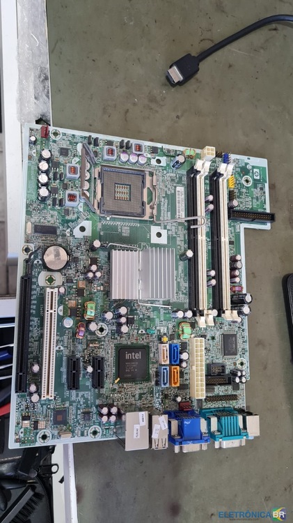

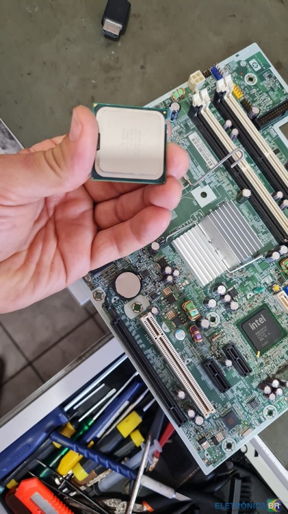

  11. Olá meus amigos estou com esta placa que ao ligar fica bipando direto Não sei por onde começar alguns dos amigo já passaram por isso Segue o vídeo VID_20220810_123310.mp4
  12. ola amigos estou com esta placa que liga e não da video e fica bipando direto testes: troca de processador, memoria e fonte resete na cmos regravação de bios tenho tensões de: 3.3v 5.1v 1.8v 1.0v em todas as bobinas em volta do processador desde ja obrigado
