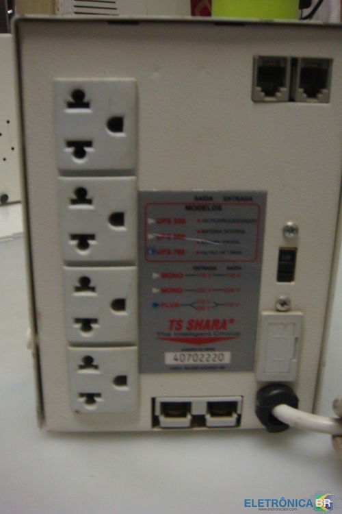

  15. Estou com o nobreak UPS 700 e estou usando como sistema OFF-GRID para iluminação residencial, e estou usando uma bateria chumbo 45A. Mas observei que somente carrega com 1A e esta desligando após 1:45hs de uso, fincando o dia carregando. Acredito que se aumentar a amperagem de carga resolva o problema. Pergunto se alguém teria esse esquema para que eu faça a analise e devidas alterações para que carregue com maior Amperagem. Mesmo usando um timer que controla hora liga e hora desliga esta durando 1:45hs. Bateria ao carregar com outro carregador com maior amperagem durou bem mais o tempo das luzes acesas. Agradeço a atenção.
