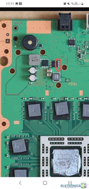

  7. Ótimo dia a todos, estou com um PS4 que liga, acende a luz azul, bipa e desliga rapidamente.. já realizado teste da fonte e está ok, com os 5v e 12v acendendo uma lâmpada H4 de 35W. Verificado na placa as tensões de standby todas ok. Inicialmente havia um curto em um capacitor marcado na imagem abaixo em azul, substitui por um "igual" da placa de um PS3 Super Slim e o curto da região sumiu. Depois verifiquei que no Mosfet tpca 8064-h na parte superior da placa, havia um curto momentâneo nos pinos 1 e 4 (entre Source e Gate), substitui e percebi que o componente não estava ruim, voltei o anterior pro local e o curto momentâneo sumiu, porém percebi que ao verificar as tensões de standby há a presença de 4.8v nos pinos marcados em vermelho, queria saber se é normal essa tensão nesse ponto .. levando em conta que esses 4 pinos do Mosfet são Drain, estando aterrados na placa quando esta está desalimentada.

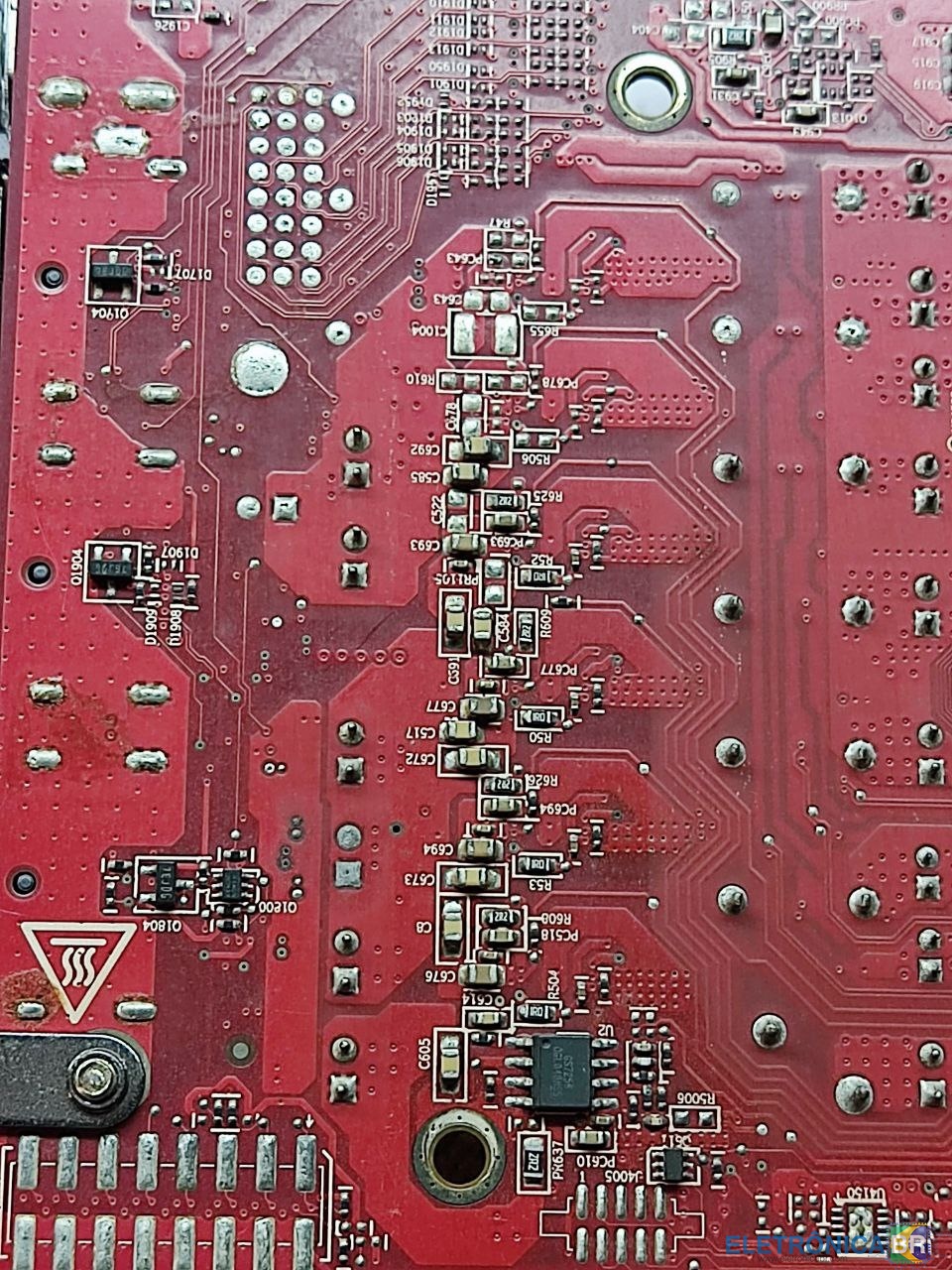

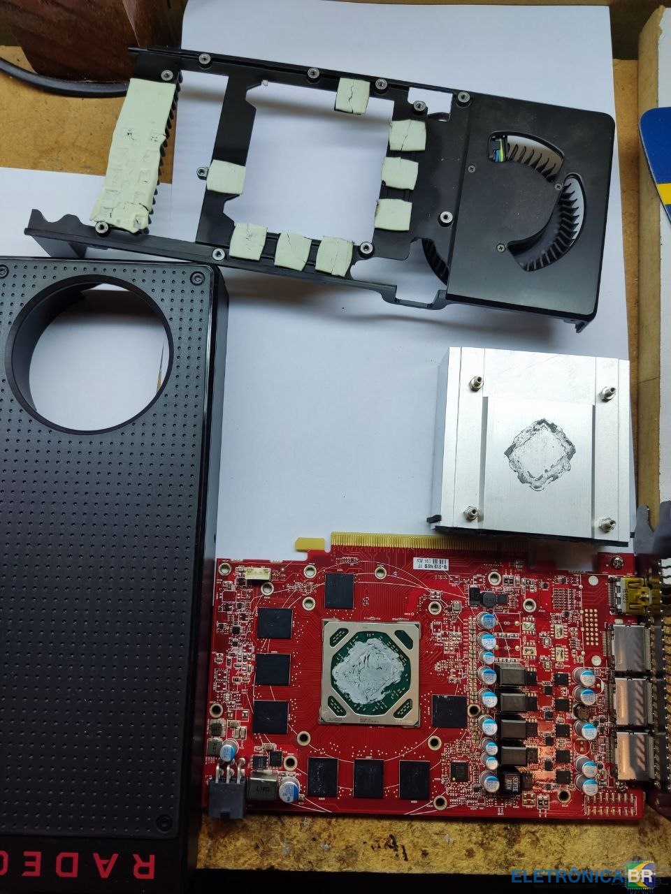

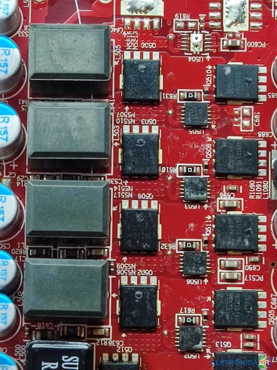

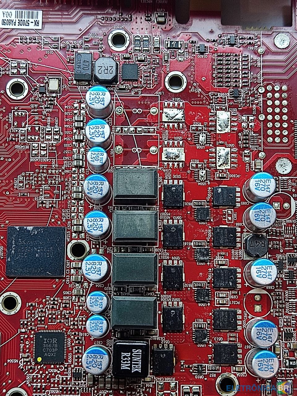

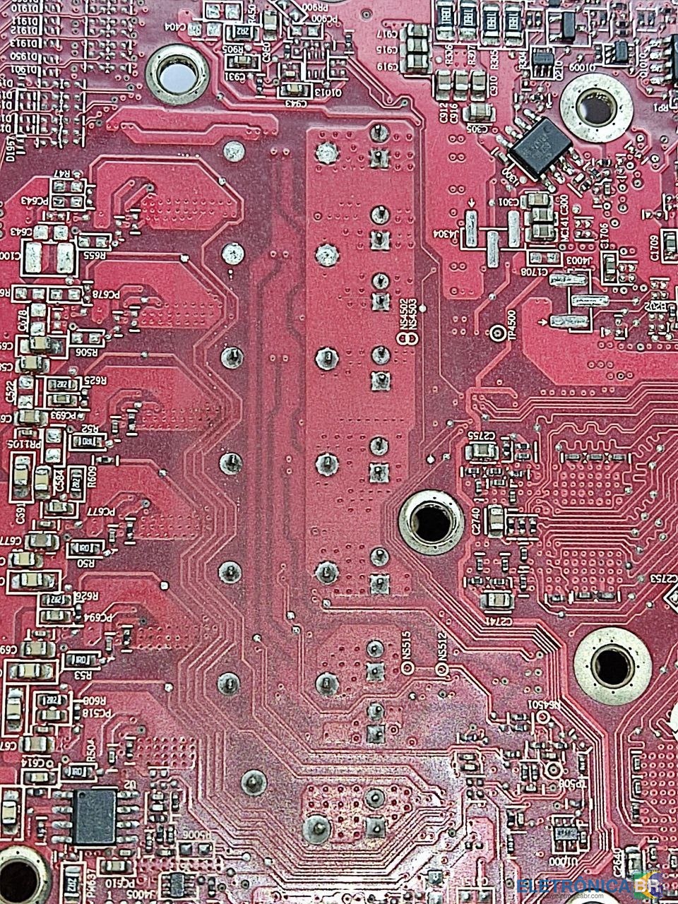

  22. Essa placa de vídeo apareceu aqui, segundo meu amigo, até no Chrome o PC estava desligando. Coloquei o pendrive com o sterelec pra testar, não desligou, rodei OCCT e passou. Não reparei artefato nem nada nesse momento. Até que abri o aida64 e vi um dos VRM da GPU estava em 97 graus, aproximei a mão da placa e estava mesmo muito quente, desliguei o pc e toquei na placa, estava muito quente mesmo na região do VRM. Abri a placa para procurar componente visivelmente danificado, reparei duas bobinas com cor diferente (L503 e L505), também vi o O512 rodeado por mancha preta na PCB e aparentemente 1 pino um pouco zoado. A placa também está com tonalidade diferente na pcb nas regiões das bobinas e capacitores. Alguém poderia me ajudar com orientações para testar e resolver esse problema?
