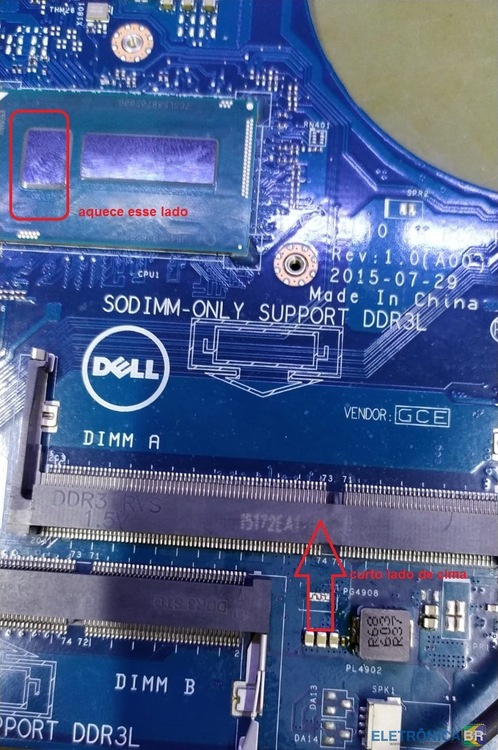

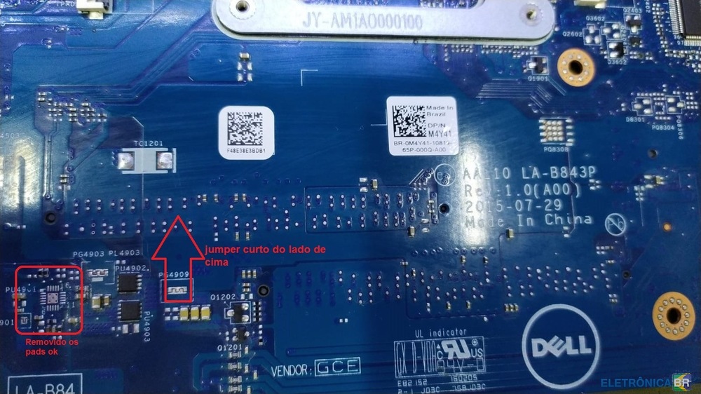

  20. bom dia amigos, estou com esse equipamento onde cheguei em um ponto que não conseguir prosseguir.... ele chegou assim que logo ao conectar a fonte desarma a mesma e aquecia na região das memórias, retirei as memórias e abri 3 jumpers P4908-4909 e P4903 e o a fonte não desarma, seguindo testes o PU4901 estava em curto os pinos 1,2,3 com o pino 4, removi ele da placa e o PU4901 já era, testei os Pads na placa e todos estão OK agora sem curto... Mas ai que complicou o jumper P4903 o curto sumiu dos dois lados mas ainda continua em curto um dos lados dos jumpers P4908-4909.... injetei a tensão de 1v 2A e aqueceu um lado do processador, minha duvida é o processador já era será... segue fotos
