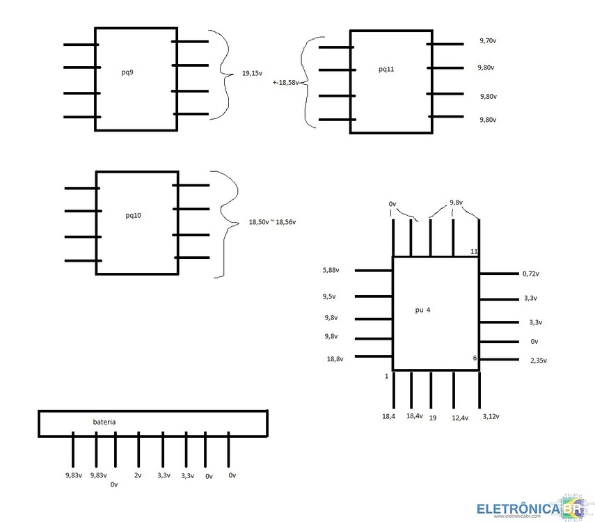

  21. bom dia, meu técnico esta de férias e me entrou um notebook aqui com esse problema e preciso de uma ajudinha. o note funciona normal, apenas não carrega a bateria, a bateria descarrega totalmente e fica 0% descartado bateria, foi utilizada 2 novas e as mesmas carregam normalmente em outro aparelho. medições feitas com o carregador plugado e a bateria no lugar. mediçoes que fiz: multimetro minimpa et- 1002 Resolvido com a troca do PU 4
