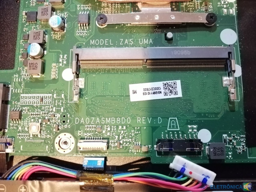

  9. solicito esquema elétrico aspire 3 A315-21 DAOZASMB8DO REV:D

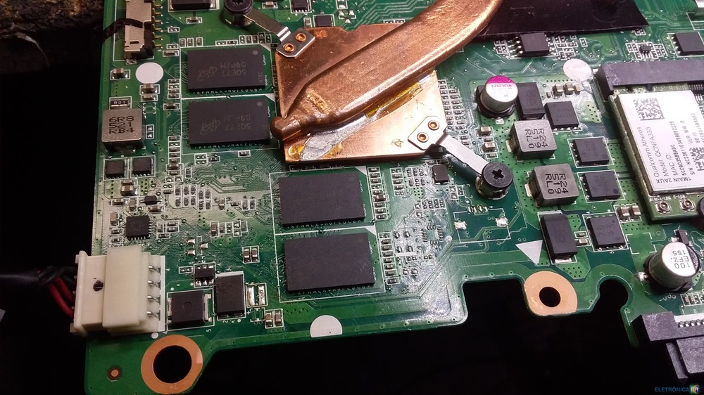

  12. Essa maquina chegou desarmando a fonte. Na primeira analise, removi o PR203, que é o da foto e o curto esta depois dele. Injetei 10V com 1 A apenas ali no pad, e não encontrei ninguém esquentando por enquanto. Decici pedir uma ajuda, pois as vezes alguém ja pegou esse defeito e consegue me ajudar. Posso aumentar a tensão e a corrente devagar nesse ponto pra ver se alguem esquenta na placa? Vi algumas informações na net, alguns vídeos, mas sem solução. Acredito ser um bendito capacitor a linha +V in. Qualquer ajuda dos amigos é bem vinda. Esse é o esquema Esse o board view Segue a foto do PR 203
  13. Olá, bom dia pessoal! Estou com um notebook Acer. Ele chegou para mim com o PU7 (RT8206B) queimado, ou seja, tinha os 19V chegando nele mas não tinha as tensões de 3.3V e 5V. Troquei o PU e resolveu, as tensões de 3.3V e 5V voltaram. Mas agora a placa desarma a fonte toda vez que aperto o botão power. Eu coloquei a bateria, e ele carregou a bateria. Mas se eu tentar ligar a placa mãe apenas com a bateria conectada, ele pisca as luzes laranja (suponho que identifique que a bateria esteja descarregada). Mas se eu colocar a fonte externa, ele acende o LED azul (indicando que a bateria está carregada). Portanto, ele mantém a fonte ligada se estiver conectada na placa. Mas se eu tentar ligar, ele desarma a fonte. Na fonte assimétrica, indica curto quando tento ligar ele. Injetei tensão com a fonte assimétrica nas bobinas e não apresenta curto. Alguém pode me ajudar?

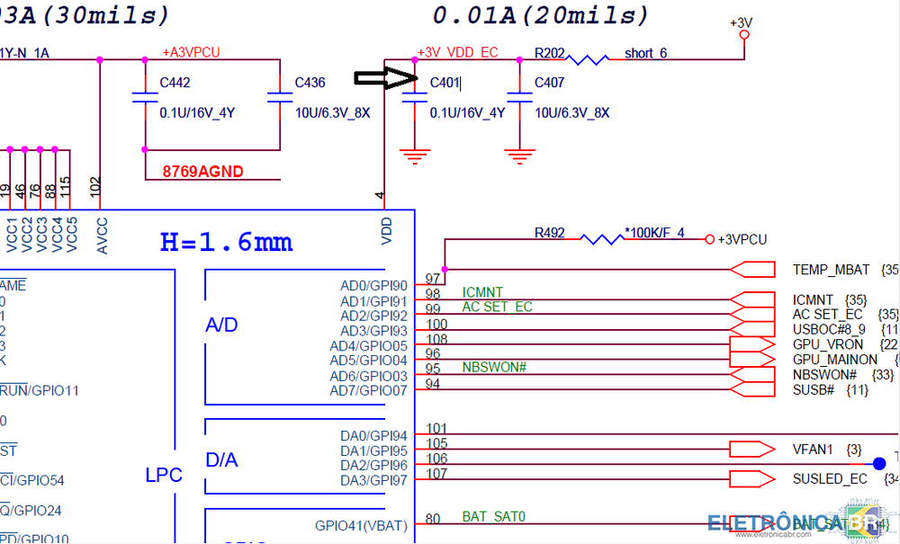

  17. Estou com esse equipamento na bancada, apresentava um leve aquecimento no Super I/O, troquei o I/O ele voltou a dar imagem, ficou um tempo ligado, desliguei pra montar e ele parou de dar imagem de novo. Obs: Não sei interpretar esquema, estou aprendendo, mas pelo que entendo o componente C401 deveria ter 3v mas ele esta dando continuidade com aterramento nos dois lados no componente. Tirei esse componente e da a mesma continuidade com o aterramento nos pad's da placa, mas quando removi esse componente ele voltou a ligar, fiz o teste de desligar e ligar de novo e parou de novo. Voltei o componente e ele ligou, fiz o mesmo teste de desligar e ligar de novo e não deu imagem de novo. Ou seja esta intercalando esse problema. O que fiz: Atualizei a Bios e troquei o I/O Outra observação, esse pc estava em outra assistência e o cliente disse que foi feito aquecimento da placa mãe com soprador térmico pq estava com esse mesmo problema de hora liga, hora não liga.

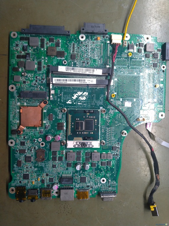

  18. Boa tarde, estou com a placa na bancada , aonde o componente 6629az esquentando, não tenho outro para a troca, mais acabei achando um tópico no forum, falando que o 4407a o substituiria. Pois bem, substitui e mesmo assim continua aquecendo, alguem para dar uma dica ?
