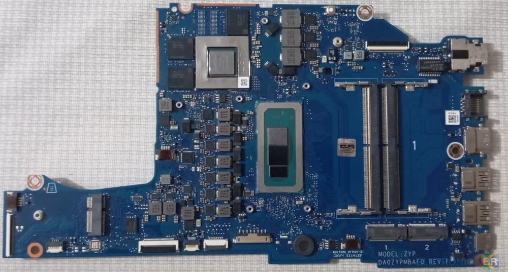

Acer Nitro ANV15-51-54D / DA0ZYPMBAF0 Rev F / Não está ligando
@Supporte @Marcelo Leal Lemos Boa noite... Injetando os 23v ou 24v diretamente no jack não liga, no entanto, começam a esquentar os transistor depois do jack que estão na parte de trás do transistor (1), então desliguei imediatamente. Medindo os transistor (1) e (2), eles estão bons, quando fui medir os transistor (3) e (4), no (3) está bipando nos dos lados do source para o dreno, como do dreno para o source, e no (4) está conduzindo nos dos lados "sem bipar". Vale salientar que eu coloquei o resistor PR6004 de volta no lugar... Pode acontecer que algum curto posterior ao resistor influencie nessa medição errada? Então será melhor tirar os transistor (3) e (4) para medir fora da placa? Se eu injentar os 19v diretamente no resistor não danificará algum outro componente e piorar a situação não??? Se eu puder realemente realizar esse teste, eu aplico os 19v no resistor mesmo?? No lado do transistor (4) ou no outro lado? Valeu mesmo pela a força!!!

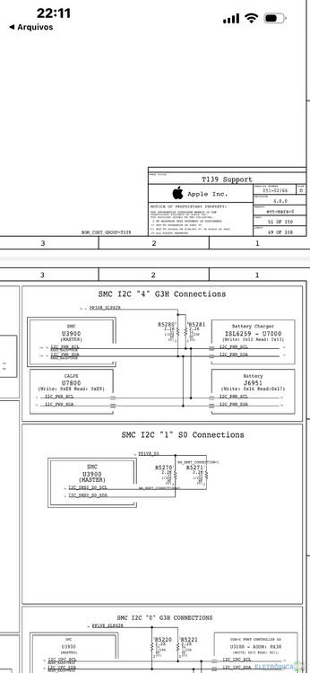

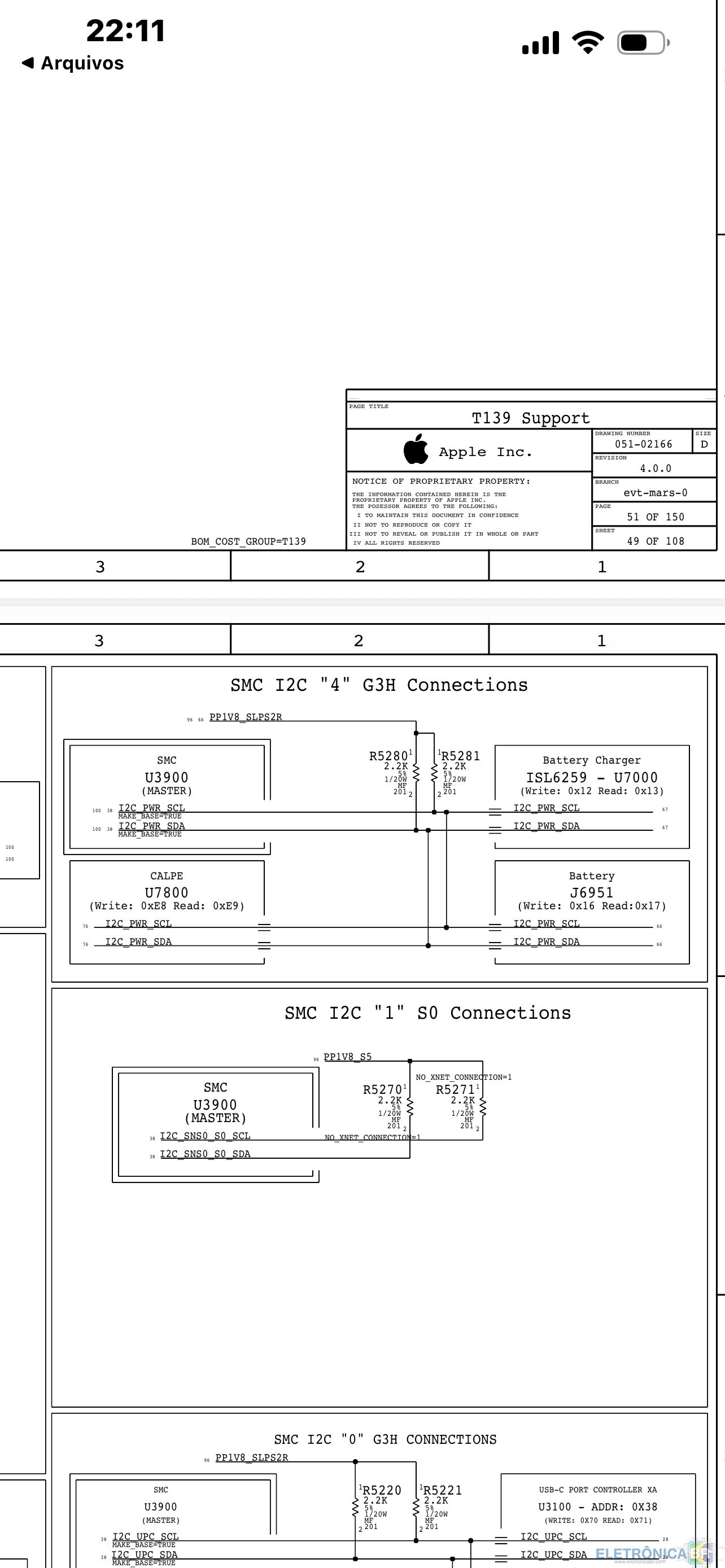

@Carlos Guarino Boa noite. Primeira verifique se as portas usbc liberaram os 20v. Digo isto pelo fato mesmo a bateria estufada ela pode estar gerando carga para ligar o Mac. Se as portas estiverem presas nos 5v, não irá carregar bateria. Agora se o problema está somente ao carregar bateria, meça os pontos de conversação entre smc e bateria conforme imagem abaixo.Paulo Noce começou a seguir: Macbook Pro A1989 - Placa 820-00850A - Não carrega bateria- acer All in One Az1-751-Br12 placa 71R-NH4SU4-T850 pwm dos 5v nao funciona nem a pau

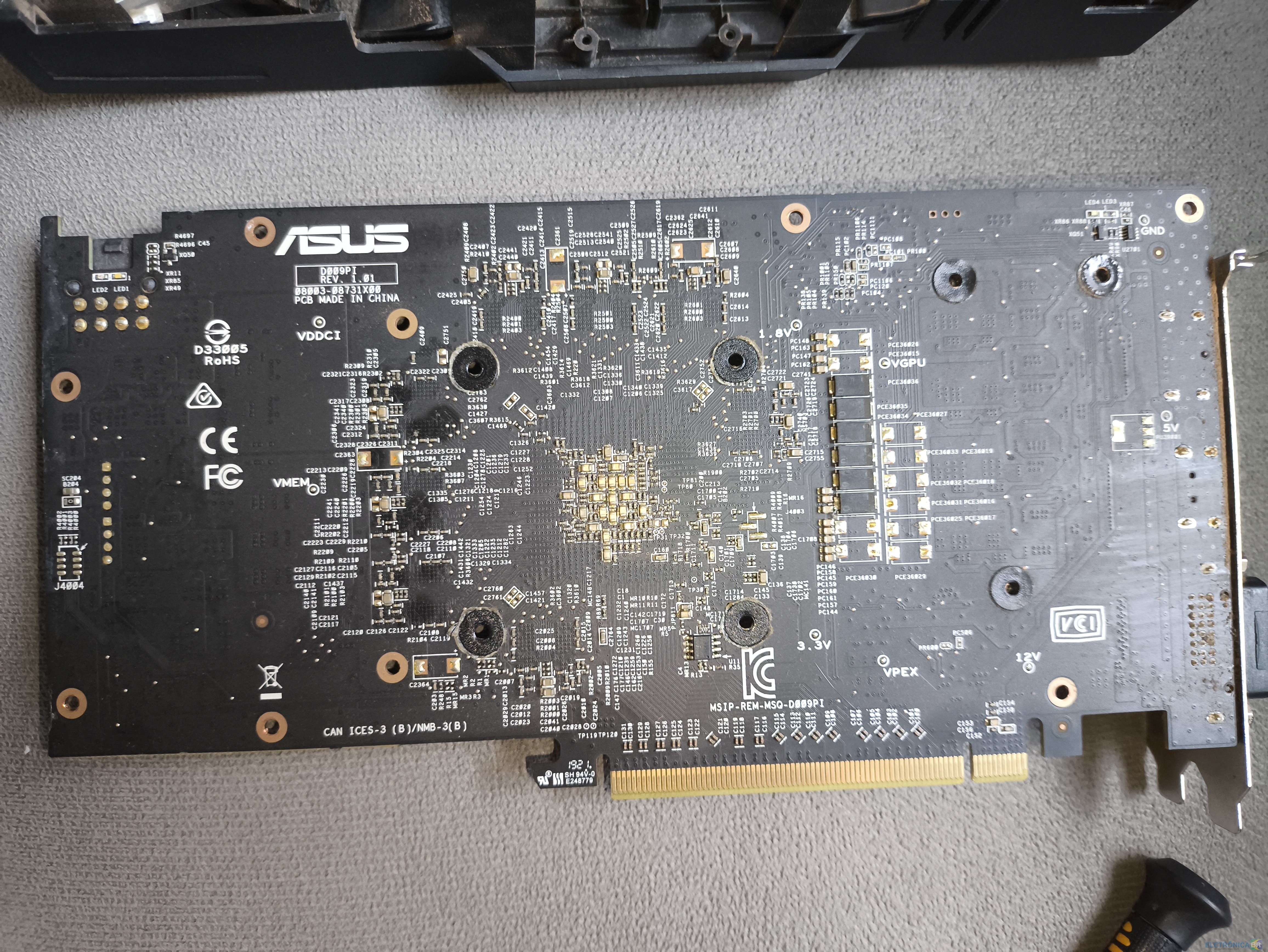

Anderson Quintino Braga alterou sua foto pessoalPossiano começou a seguir: Samuel / Araripina / Pernambuco- Rx 580, medição nos 3,3
Estou com uma RX 580/ASUS segunda placa que eu reparo. Nos 3,3v está aparecendo 7,59, estou com possível problema na linha do 3,3? Já medi em outros lugares onde teria os possíveis 3,3, sempre dá 7,59. Estou usando a escala de diodo, ponteira negativa na carcaçaRONIERI Luan começou a seguir: Rx 580, medição nos 3,3Possiano começou a seguir: Alan. Araripina.PE- Sony KV 29F5110 - Não liga

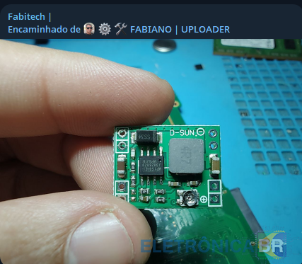

@Marcelo Leal Lemos respondendo sua pergunta sobre o aquecimento, voce deve ter feito alguma ligação errada ou a placa tinha mais defeito e voce nao viu. estou subindo um video pra voces virem como é o procedimento. Uma dica tecnica: quando for All in One use o stepdown maior, ele dissipa mais calor que o menor e aguenta mais corrente! @Marcelo Leal Lemos GSTEK GS92A3-GreenSolutionTechnology.mp4- acer All in One Az1-751-Br12 placa 71R-NH4SU4-T850 pwm dos 5v nao funciona nem a pau
sim, isto mesmo, e exatamente o que eu faço mas que modelo de stepdown tenho que comprar por que como falei tentei com um de 2 amperes e funcionou mas superaqueceu.- acer All in One Az1-751-Br12 placa 71R-NH4SU4-T850 pwm dos 5v nao funciona nem a pau
@Marcelo Leal Lemos so pra voce entender o esquema, voce remove o GSTEK e o indutor de 5v_STB, depois voce pega um conversor Stepdown ajusta a tensao de saida para 5.1v nao pode ser memos OK? Se voce usar menos o equipamento fica desligando subitamente. Após ajustar o stepdown eu soldo um fio de fonte ATX na saida do indutor de 5v_STB depois eu levo até o regulador de 5v- acer All in One Az1-751-Br12 placa 71R-NH4SU4-T850 pwm dos 5v nao funciona nem a pau
Blz amigao!! que modelo e esse modulo stepdown? tem no ML? eu instalei um de 5v 2A que tinha aqui de teste e aqueceu 100 grau, ai foi que perguntei pra IA que potencia deveria ter uma PWM pra suprir essa funçao na placa e ela respondeu que 6A e eu tava procurando uma aqui que chegasse nesses parametros, mas se essa sua funciona bem e nao aquece de mais vai andar perfeito.- acer All in One Az1-751-Br12 placa 71R-NH4SU4-T850 pwm dos 5v nao funciona nem a pau
@Marcelo Leal Lemos boa noite, eu sempre pego essas placas em varios modelos de equipamentos All in One Acer, Notebook HP e All In One Positivo e a solução que encontrei foi burlar o GSTEK GS92A3 com um stepdown- Dell Inspiron 3583 / EDI73 LA-G711P Rev 1.0 / Para de reconhecer a fonte
