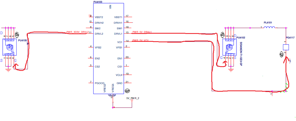

  18. @mariscoo Verifica antes se não há curto nessa região. Faça as ligações da imagem abaixo diretamente dos pinos do PWM... O pino 12 (vin) vc pode puxar de qualquer lugar que tenha a tensão "DCBATOUT" .
