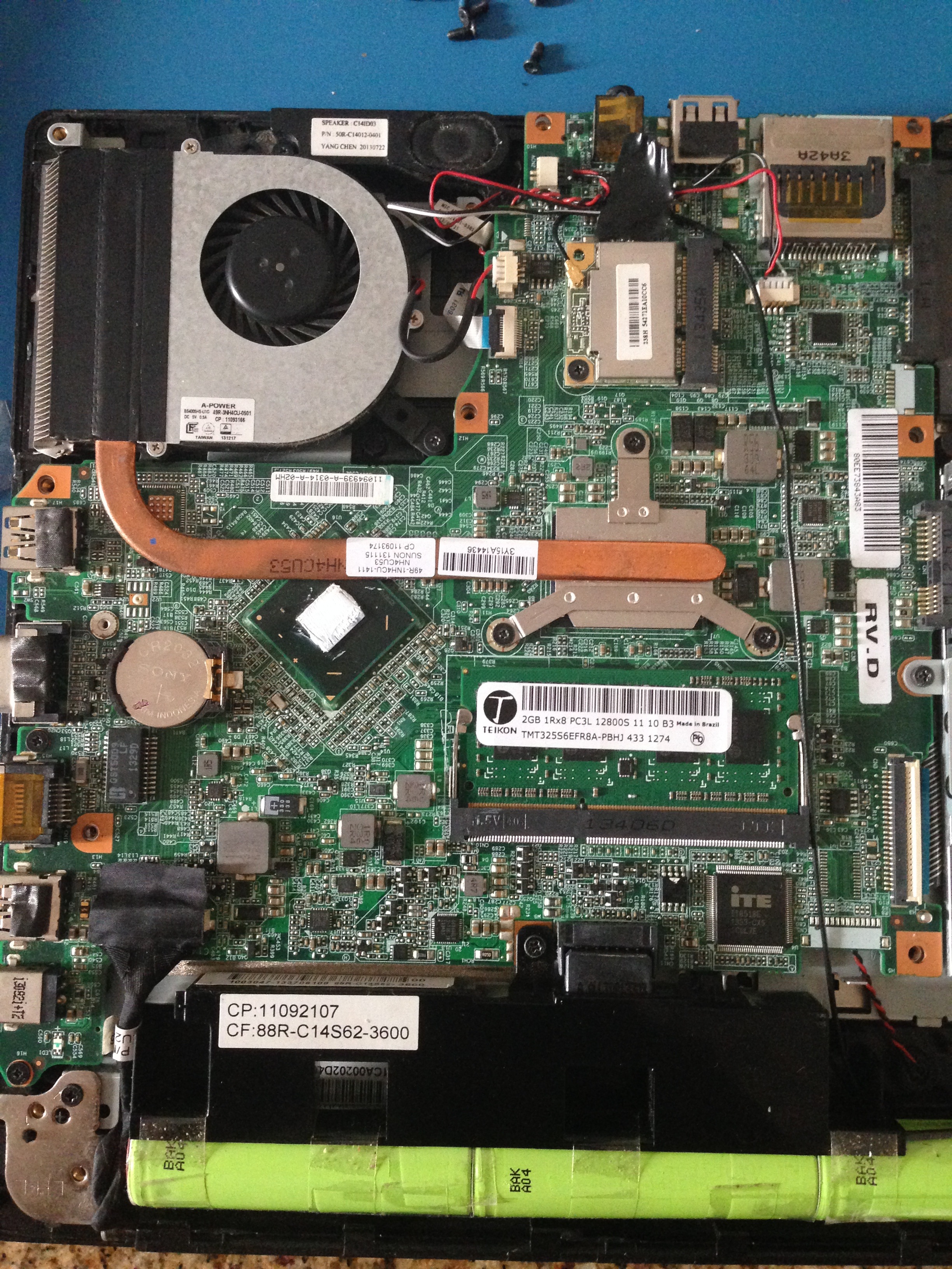

  4. Olá a todos. Sou novo no fórum e resolvi me registrar e compartilhar conhecimentos com vocês também. bem, sou novo na eletrônica também e, estou querendo regravar a minha BIOS e o aparelho em questão é a placa do título referente a um Positivo Unique S1991i. Como posso ver a EEPROM da BIOS? Onde ela fica localizada? E onde posso ter acesso a materiais de eletrônica? Outra informação importante é que o vídeo funciona corretamente, então isto significa que a memória e o processador está funcionando corretamente ao meu ver. Entretanto, não consigo acessar o setup da BIOS, o meu HD e qualquer dispositivo, tanto de entrada como de saída não funciona, ou seja, não tenho POST. O que fazer, amigos? Desde já agradeço! Atenciosamente, Marcus Vinicius. Editado 19:15hs, 11/12/2017

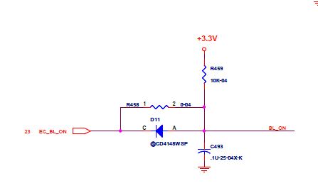

  22. essa voltagem de cima é da web cam aparece na b12 depois do q40, a outra vem daqui dessa parte ta mais em baixo do esquema . tem o D11,r459 e o c493, testa o diodo o resistor e capacitor deve ser de ceramica costuma dar curto tbm mais creio que não teria problema
