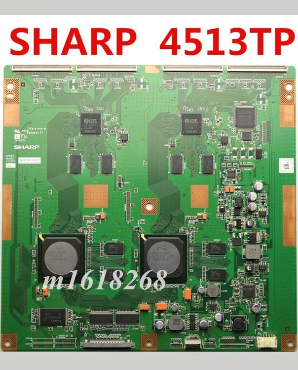

  7. Olá pessoal, To com uma tv Philips 40 PFL 9605d com problema fica piscando o led vermelho 9 vezes e repete por duas vezes e reinicia a tv. No manual de serviço diz que é placa t con, mas não encontrei pra vender em lugar algum, tentei atualizar e não resolveu, tentei desligar a t con pra ver se parava de reniniciar e continuou,antes ainda dava imagem e funcionava depois "esquentar" agora nem o logo da Philips aparece (antes que falem, sim eu religuei a placa t con) , só acende o painel de led da tela ,pisca nove vezes e repete depois reinicia, outro detalhe interessante é que antes tinha um dos chips principais da t con que tava esquentando demais, daí adaptei dois coolers em cima deles pra ver se resolvia, mas depois de um ela ficou do jeito que eu já expliquei e sem esquentar os Chips que esquentavam. me mostrem uma luz por onde começar.

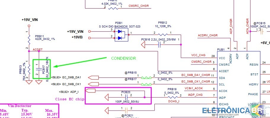

  8. pessoal, consegui solucionar e nao foi facil nao, esse famigerado bq24780 e uma praga mesmo, este defeito aleatorio aparentemente e gerado por uma instabilidade no pin6 (ACDET) onde gera uma componente de alta freq que deveria ser filtrada pelo circuito mas os filtros dos projetos nao e suficiente pelo que em um video que vi sobre este defeito em um lenovo e descrevia o defeito eu nao consegui achar o dito condensador relatado no video pelo fato de eu nao ter esquema do samsung pelo que optei por simplesmente adicionar um condensador de 110nf a terra no pin 6 com a finalidade de aumentar a filtragem e bingo, foi solucionado o problema, o aparelho começou a carregar a bateria e a ligar normalmente. obrigado a todos os que colaboraram, vou distribuir os joinhas.
