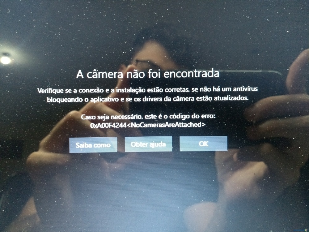

  20. Olá a todos do fórum estou com um notebook Dell Inspiron 14z - 5423 que a webcam (câmera) e o microfone não funciona, fiz algumas coisas relacionadas na internet sobre configurações mas não resolveu, o sistema do notebook está instalado Windows 10, na imagem mostra o erro ao abrir a câmera. outra coisa que no gerenciador de dispositivos não está instalado o drive da câmera, alguém pode me ajudar resolver isso
