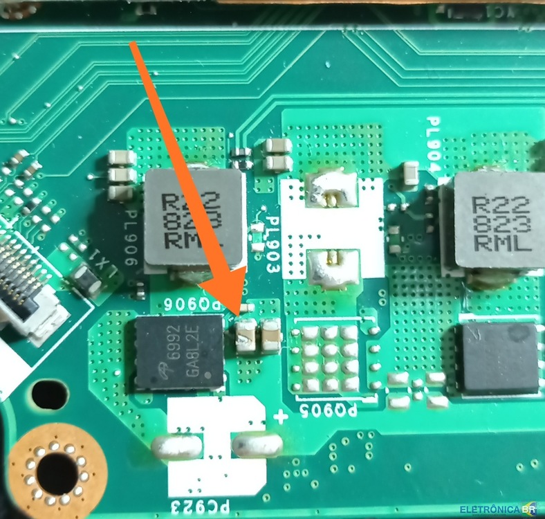

  19. Boa tarde amigos... esse notebook chegou onde o problema é ligar sem imagem, a tela fica escura assim que liga, já troquei tela e flat, testei na saída HDMI, regravei Bios..... não encontrei curto na placa, e após apertar power tem tensão em todas as bobinas, menos uma a PL906 que seria do +VCC_GT, não encontrei curto na Região mas não entendi muito o esquema do PQ906 e como a PU903 faz pra habilitar ele, aos amigos que tem mais facilidade de entender o esquema elétrico se puder dar uma ajuda fico muito grato...
