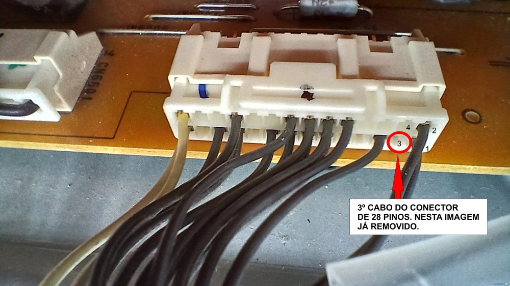

  4. Esse Defeito nessa TV Sony é o backlight, mas o problema é que essa TV tem a parte de trás de vidro colado e não abre. Portanto como não tem como trocar o backlight da televisão a única opção é "enganar" o sistema que diz que há um defeito no backlight. Um ou mais led's deve ter dado defeito e por isso a TV desliga por proteção. Fazendo esse procedimento ela volta a funcionar perfeitamente. Um ou dois led's não fazem muita diferença. Então primeiro passo: Abrir a TV(a parte eletrônica dá para manusear). Depois Você vai soltar ou cortar, o que achar melhor, o 3º fio do Conector de 28 Pinos da FONTE(IMAGEM). Depois vai Soldar a esse fio um Resistor de 100Ω e depois vai aterrar o fio da placa principal para o terra(VÍDEO). Terra é a parte neutra da placa, onde tem metal. Qualquer dúvida pode perguntar. Outra coisa que dá para fazer é baixar a energia em Modo Ecológico nas Configurações da TV, isso faz a TV Funcionar por mais um certo tempo. Filme-2.mp4
  5. Único jeito que consegui para continuar a usar essa TV que deu defeito no Display sem pagar por peças caras. É simples e rápido. Quando conseguir abrir a TV(Veja um vídeo no Youtube) só adianto que ela é sem parafusos e tem que tirar uns "arames" de dentro para Soltar a tampa. Cuidado com a parte de baixo da televisão para não danificar os flats da tela. na parte de baixo NÃO tem esses "arames". Bom após aberta tem dois Flats Cables(IMAGEM), o da direita deve soltar liberando o clip com cuidado levantando para cima(se não souber como veja um vídeo no Youtube como remover cabos flat). Depois você vai isolar SOMENTE a via 17 da DIREITA para a ESQUERDA com um durex(IMAGEM). É bem fino mesmo. Depois é só recolocar o cabo com cuidado para o durex não sair e pronto sua TV deve ligar. A imagem não vai ficar 100%, mas acho que é melhor que jogar fora ou pagar 2500 Reais pelo conserto, o que é insano. VID-20250611-WA0000.mp4

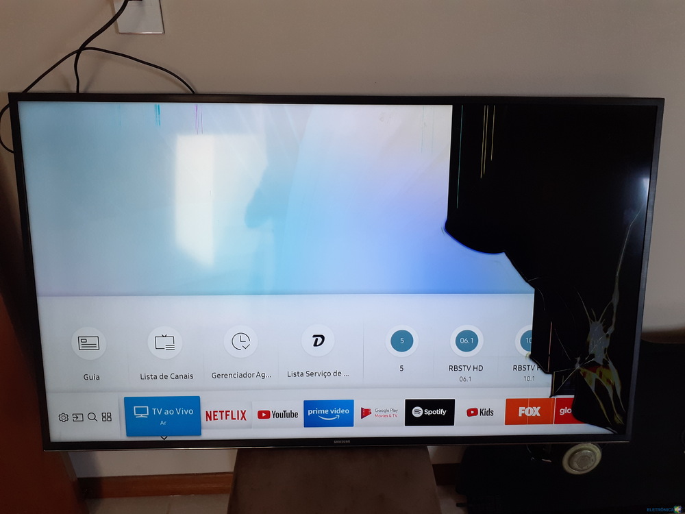

  16. Pessoal, estou com uma TV Samsung UN50MU6100. Cliente usou um mês e acabou quebrando um canto do display. Será que consigo diminuir a área de atuação no display? Já entrei no modo de serviço, mas não achei um parâmetro para modificar. Ela é muito boa e gostaria de ajudá-lo neste caso.
