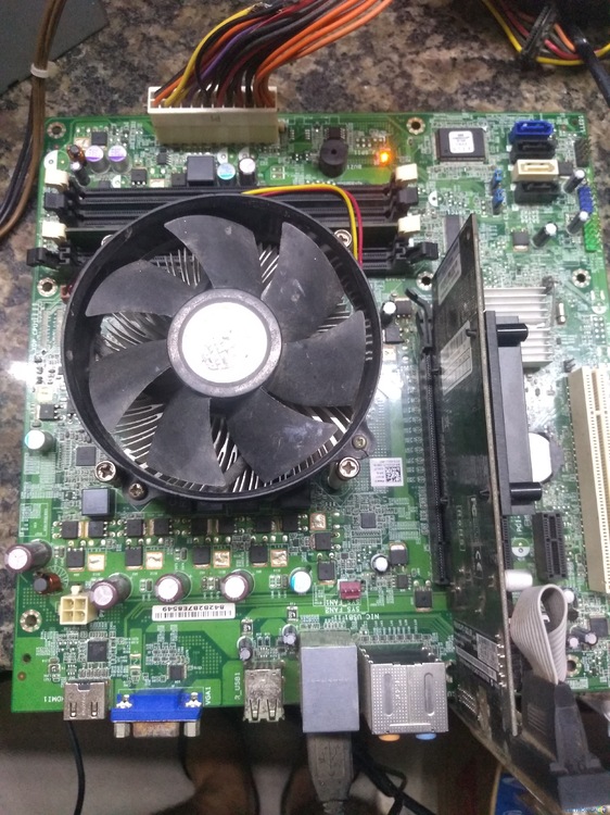

  11. Pessoal! Peguei esse PC aqui com esse problema: quando ele é ligado, o cooler do processador, da fonte e da placa de video, da um giro e para e assim fica. Percebi que quando eu removo a pilha ou desligo todos os cabos e faço um pequeno curto com uma chave de fenda nos pinos que liga a placa para descarrega-lá, quando ligo todos a placa liga normal. Fiz esse vídeo pra vocês entenderem melhor. No momento em que a placa startou foi quando eu fiz o que descrevi, removi todos os cabos e removi a pilha e fiz o curto pra descarrega-la. Vídeo da placa Afox

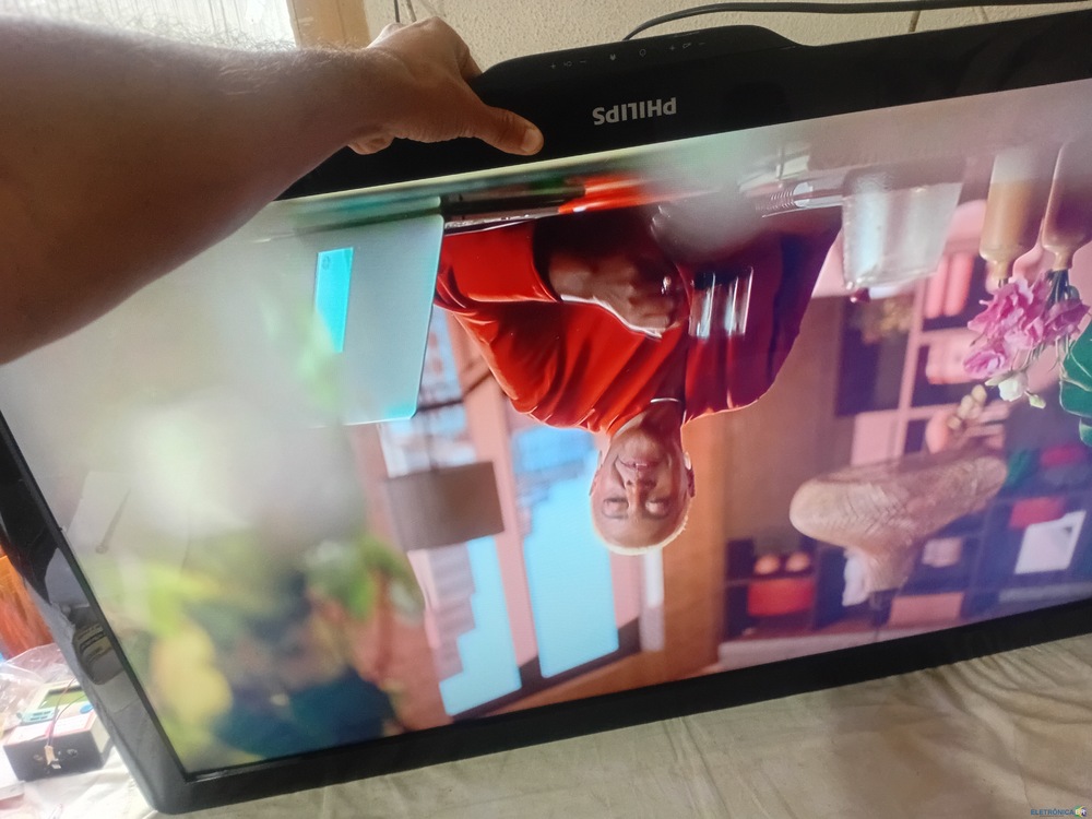

  18. A tv liga com imagem linda e perfeita, mas as vezes sem imagem, com listras verticais Coloridas ou tela lavada (branca)!!! Ou pior, fica metade da tela com listras Coloridas fixas e outra metade tela branca !!!! As vezes gerador "menu" apresenta com baixa resolução, com linhas sobrepostas... Alguém pegou um defeito louco esse??? Veja ela imagem normal e depois vou postar com defeito 20250624_110557.mp4 20250624_110741.mp4
