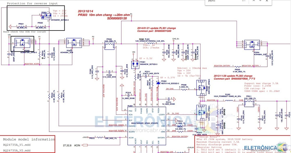

  11. - Fala galera, To com essa placa mãe me bancada, ela não carrega bateria, nas medições que eu fiz estou um pouco confuso sobre o correto funcionamento segue ai as tensões que encontrei: No PU 301 ( Que já troquei por duvida). - Pino 6 ACdet 2.68V - Pino 15 LODRV 0V - pino 18 HIDRV 3.14V - BATT+ 3.14V ( deveria ter 12V?) - pino 11 BATDRV 3.16V - no PQ305 pino 5 tenho 19V, pino 4 3,14v nesses caras que achei alteração de tensão nos pinos restantes estão de acordo, so que estou com uma certa dificuldade de entender o pq não libera os 12V será pq PQ305 e 306 estão com defeito? alguma dica ou solução?
  12. Estou com este equipamento aqui na bancada, e percebi que a fonte não tinha consumo, percebi que o Mos PQ302 não estava atuando, então fiz um curto no dreno e source e a placa voltou a vida, logo achei que o componente não estava chaveando, a tensão no gate é de 0.92V e pelo datasheet o mínimo para chamamento é de 1.5V, já medi quase todos os componente e tudo está bom...
