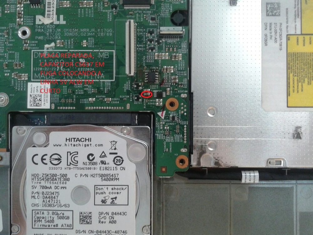

DELL INSPIRON 14Z-5423/ DMB40 / Não liga nada
Ola pessoal boa tarde. Esse notebook, não ligava quando apertava o power. Ligando na fonte assimetrica, tinha um consumo de 0,07A. Ja tinha algum curto em algum lugar da placa. Fui comparando com outra placa mãe igual que estava boa. O defeito estava no setor do 5v alw , apesar de não detectar curto como o multimetro, mas com a fonte fui injetando tensão e em um dos lados da bobina, apresentou curto e o que estava esquentando era o ci u3601. Mas verificando bem exitem varios capacitores em volta dele, fica do outro lado do conector sata do Leitor de dvd , detectei que tinha alguns capacitores ceramicos em fuga. Retirei o C5617, e o curto sumiu na hora. Substitui por outro do mesmo tamanho e o notebook funcionou certinho. Só uma coisa estranha que notei, como peguei uma placa mãe boa para comparar e achar o defeito, vi que o capacitor que estava ruim na outra placa para reparo, está ausente nessa placa boa. Realmente não tem nada no lugar dele, ele não vem soldado de fabrica, e as duas placas são o mesmo modelo e a mesma revisão REV:A00 Como pode isso? E por que justo este capacitor que tem na placa com defeito e nao tem na placa boa, foi dar pau? Isso eu não sei responder. Vou colocar as fotos do capacitor e localização das duas placas para voceis verem e entenderem o que estou falando e localizarem com mais facilidade, se tiverem algum problema parecido. Muito obrigado pela atenção e ate mais!1 ponto
