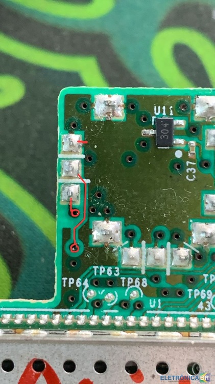

  1. Ola Tenho aqui um monitor led AOC 24g2 com o seguinte sintoma,a luz de on pisca e ao mesmo tempo o backlight tambem dá uma piscadela,mas o monitor nao liga. Analisei a fonte e todas as tensoes no lado AC estao normais, e no lado Dc, tem voltagens estaveis. Da ficha que alimenta o backlight, tem presente uma voltagem de 19v,MAS só com a ficha desligada,ou seja, sem alimentar o backlight. Assim que ligo a ficha, as tensoes oscilam até dos 19 aos 45v ao mesmo ritmo que o backlight pisca. Perto da ficha do backlight,nao vejo capacitores estufados ou algo que possa aparentar dano.Se desligar a ficha, o monitor liga e consegue-se ver o logo esbatido iluminando com lanterna. A placa controladora, tem as tensoes de 3 e 5v, bem como 1,1v estaveis.Existe outra placa (fotos em anexo) embaixo, que penso a Tcon,e nao acho nada em curto. A ficha do backlight vai para o canto inferior esquerdo,mas nao me parece que tenha ligaçao a esta placa.

  13. Achei o esquema do circuito de backlight. Injetando 19v onde está a seta preta, o monitor funciona.
    1 ponto
  14. Olá. Fiz uma medida de comparaçao com outra board de sucata,no mesmo diodo na zona do backlight, e tambem beepa nos 2 sentidos. A analise que faço,estou inclinado a concluir que ou é o mosfet da seta verde,que deverá habilitar o backlight,recebendo sinal do pwm que se vê na 2ª foto,ou entao é o proprio pwm que nao habilita o mosfet. Ao fazer o bypass do mosfet e injetar a tensao de 19v diretamente no diodo, o backlight acende e o monitor liga. Alguem me corrija se tiver errado
    1 ponto
  15. Tenta trocar esse da seta vermelha, por um de mesma referência em placas de sucata
    1 ponto
  16. Ola Seguindo mais analise, hoje andei fazendo mais mediçoes. O modelo da placa é 715G9611-P02-001-001S Este pequeno diodo,(seta vermelha) beepa nos 2 sentidos,nao sei se será normal,o capacitor apontado pela seta vermelha nao me parece danificado. Na segunda foto, com o monitor desligado,injetei 19v no diodo ,na seta vermelha, e a tela liga com backlight,mas desliga em seguida,mas se injetar os 19v nos pinos do conector o backlight nao dá sinal. Se ligar o monitor na tomada, e injetar 19v,ele mantem-se ligado.Na seta verde, esse mosfet beepa com terra nesse pino. Este pino vem do chip controlador es está identificado como S(source).Tambem assinalado a verde ,estao os pins do diodo da outra foto A minha duvida será,basicamente: o backlight,se acende com o logo e tudo, deverá estar Ok,e o defeito estará na fonte. Perder tempo a catar componentes em defeito,ou comprar uma fonte ,que ja achei e é relativamente barata?
