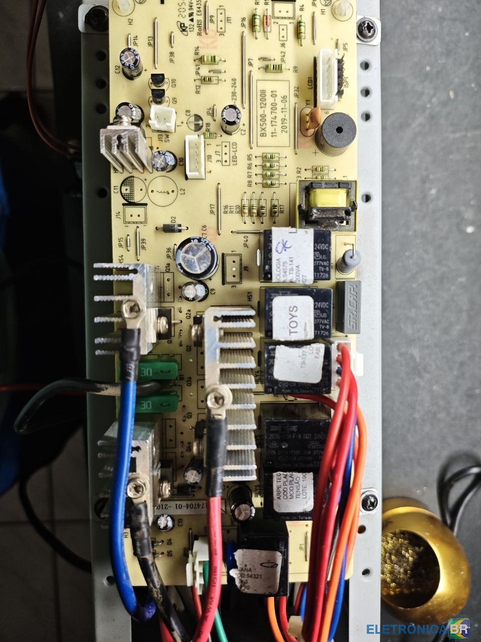

  3. O nobreak Chegou com varias trilhas rompidas na linha dos Reles , e o varistor explodiu também após consertar as trilhas , trocar o varistor e trocar os reles o Nobreak em bateria esta com o funcionamnte normal , ao ligar na rede o carregador esta normal e ele funciona normal, agora quando simulo uma quede de energia , ao voltar para rede minha lampada em serie acende forte , utlizo 5 lampadas incandescentes d 100W , chegou ate a queimar 2 lampadas, acredito que se tivesse sem as lampadas em serie o nobreak teria estourado novamente alguém já pegou uma falha dessa ?
