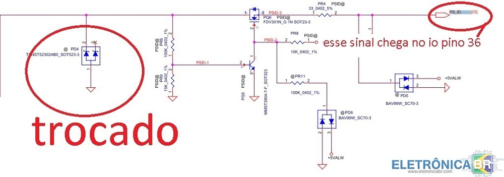

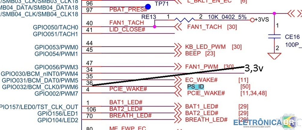

  4. Boa tarde pessoal. esse notebook ta em modo de proteção. Super lento. Vi que porcausa do carregador ele chega nesse estado troquei o jack e testei varios outros carregadores ORIGINAL. vi que tem um diodo que da esse problema. Achei esse diodo torrado. Troquei o PD4 mas continua a mesma coisa. o sinal PS_ID chega no Super io com 3v no pino 36. ja nao sei o q fazer. estou usando esse esquema
