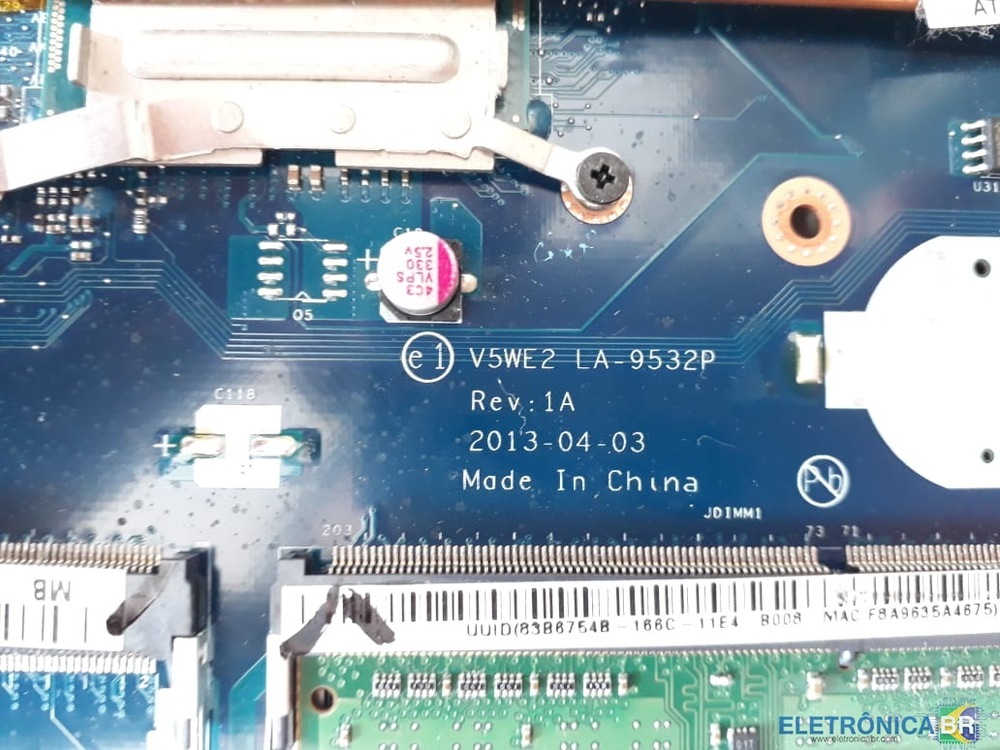

  12. Ola amigos, venho relatar e pedir a ajuda de vocês. Pois tenho um notebook aqui na bancada Acer v5we2 la- 9532p, liga acende o led azul normalmente, tenho tensões de 3v e 5v normalmente e ao ligar a placa surge as tensões da memória 1.8v e 3.3v na BIOS normalmente, só que após ligar, 5 segundos certinho ele desliga, e aperto o Power e fica nessa. Achei um Ci em curto o U42 e fiz a substituição por outro novo igual, após isso regravei a BIOS, o Ci U31 começou a esquentar um pouco retirei ele, está avariado, e está sem, esse ci é do circuito do Cooler, bom tensões normais, BIOS regravada em dois Chips diferentes mas com mesma especificações, não tem curto algum na placa, já verifiquei tudo e mesmo assim a placa liga e desliga após 5 segundos, alguém poderia me ajudar?
  13. Bom dia amigos! Recentemente chegou em nossas mãos um notebook "Morto". Apenas encontrávamos tensão no inicio da placa, perto do Jack de alimentação. Para resolver este problema, trocamos os componentes PQ303, PQ302 mesmo não estando em curto, e também o pwm PU301. Neste nosso caso, o PU301 não estava chegando a tensão certa para ele de acordo com o Esquema eletrico, consequentemente não tinha voltagem no PQ303. Para que não haja duvidas, recomendo trocas os 3 componentes para ter total certeza da solução do problema. Fica ai a nossa dica pra vocês amigos do eletrônica BR .

  16. Olá a todos, notebook acer E1-572-6_BR800 placa v5we2 LA9532P rev. 1A que esta morto, nao liga, nenhum led acende!! Nao encontrei nenhum curto inclusive nos mosfets, tem 19v normal no pq303, nas bobinas pl402 e pl403 nao tem tensao alguma e pesquisando eu descobri que deveria ter 5v na pl403 e 3v na pl402, com o esquema eu poderia saber melhor porem ainda nao o tenho! Mas verifiquei que esta chegando uma tensao de alimentaçao de 3v no super i/o kb9012q, ele nao esta esquentando e ja procurei locais que estejam esquentando alem do normal e nao achei nenhum! Ainda nao tenho o esquema dessa placa, amanha eu vou ver se consigo pra poder analisar melhor!! Agradeço desde ja pela ajuda!

  21. estou com esta placa que nao da imagem nem externo nem interno, troquei a memoria ram e nada de video gravei a bios troquei o ci de bios e nada, notei que no ci u8 nao tenho tensao de 3.3v no pino 1, fiz um jumper do pino 5 para o 1 e a tela agora da uma leve acendida mas sem imgem ainda, pilha de bios ok fiz me e não subiu video
