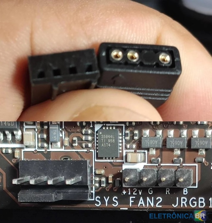

  5. Ola, gostaria de Adaptar Ligar Coolers com uma controladora 3 pinos 5v ARGB para placa Mãe com Entrada RGB de 12v 4 pinos, existe alguma forma de fazer essa adaptação ou algum adaptador para usar? pode ser adaptador USB. estou aberto a sugestões.

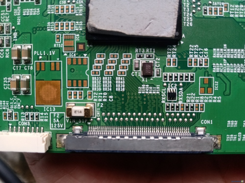

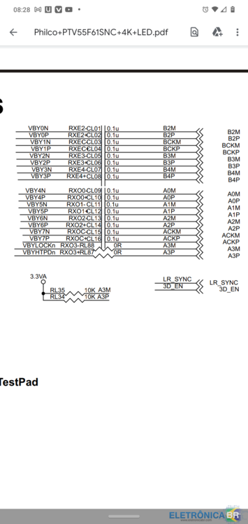

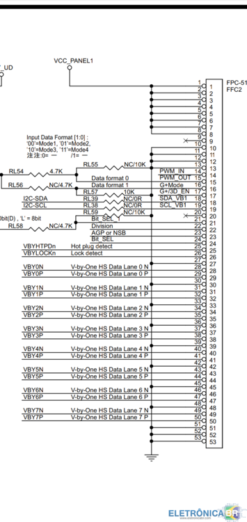

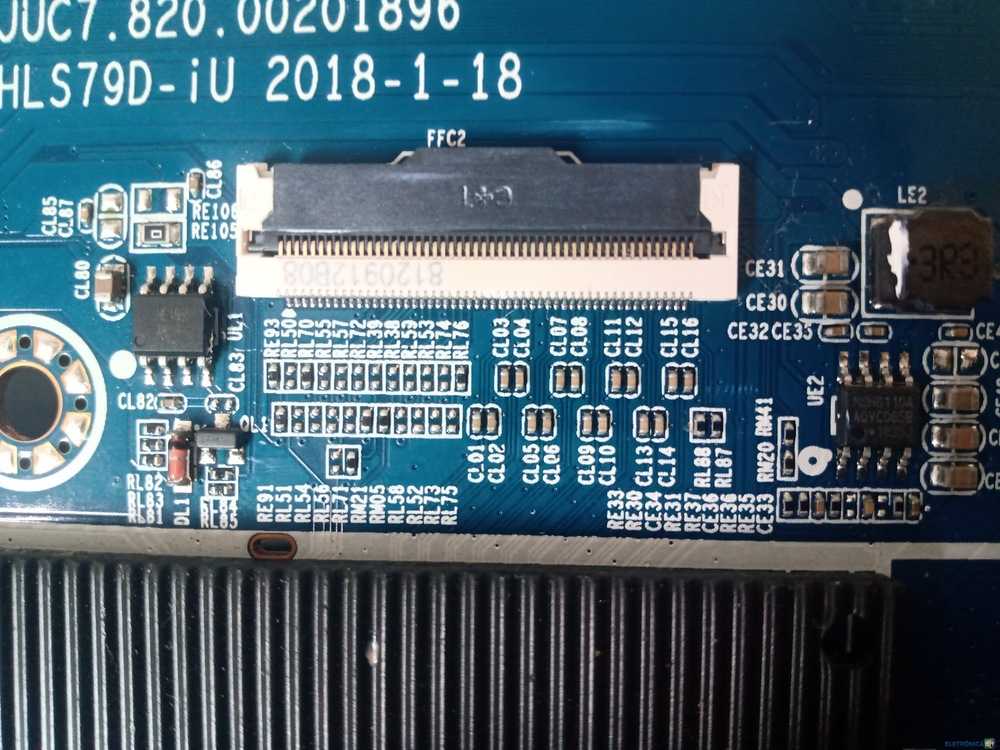

  6. Olá amigos, eu tenho uma tv Philco ptv55f61snc 4kque está com tela quebrada, consegui uma tv Philco com placa principal e leds defeituosos e gostaria de adapta-la na Philco. Minha dúvida é, sobre a compatibilidade. Se que o conector possue 51 pinos, mas com disposição diferente. A Philco é v-by one e a tela Sony não. Alguém pode me ajudar? Abaixo fotos da saída da Philco e da tcon da Sony e pinagens.

  10. Alguém já tentou ou conseguiu adaptar tela display com Tcon de 51 pinos (fhd) no lugar 30 pinos? Colocar tela de tv LG 32ln570b no lugar de 32ln540b , existe adaptador pra isso...

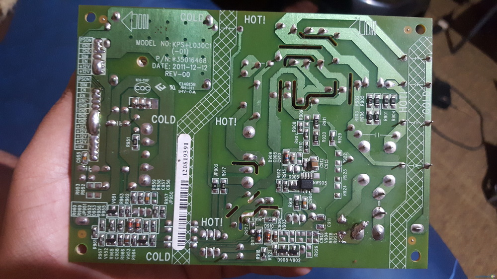

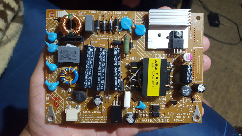

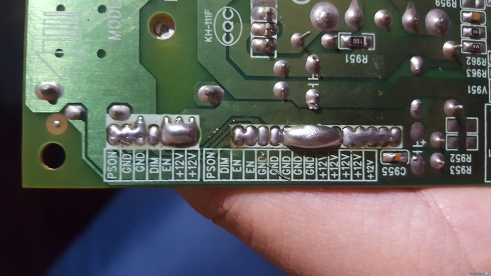

  20. Ganhei um monitor da sti que modelo "Monitor led 21.5 POL. WIDE MLE 2251F", ele ligava, dava imagem e após alguns segundos desligava, as vezes ficava alguns minutos, mas sempre desligava, não ficando led de Power nem nada, eu li que podia ser os capacitores da fonte, (que é uma placa interna), abri, conferi, mas as sem querer fechei um curto... E essa fonte já era, queria saber se eu consigo adaptar alguma fonte atx de PC ou de notebook no lugar, eu retirei o conector da fonte, para tentar fazer a adaptação, liguei os pontos de 12v, GND, o PSON eu liguei o fio verde da fonte atx, tem as marcações nela, mas eu não sei o que são as saídas: "EN" "DIM", e se o PSON Tá correto ligando no verde da Fonte, ligando o GND, e 12v, o led ligou, e se eu aperto Power ele fica verde, como se ligasse, mas não dá imagem... Será que se conseguir as funções dos conectores que falta, vai dar certo? O PSON tá ligado corretamente? Ou tenho que chavear ele pra "startar" a placa inverter e a placa de sinal? Resumindo... Tenho que adaptar uma fonte para substituir a original do monitor (kps+L030c1) para ligar as placas de sinal (35016245 rev-00) e inverter (Modelo: kdl+l013e04-01) para ligar o meu monitor (modelo: Monitor led 21.5 POL. WIDE MLE 2251F) Fotos da fonte (a saída tá soldada junta pois fiz isso pra facilitar a retirada) https://imgur.com/a/AzXVZ12
