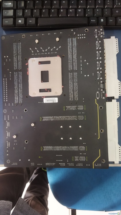

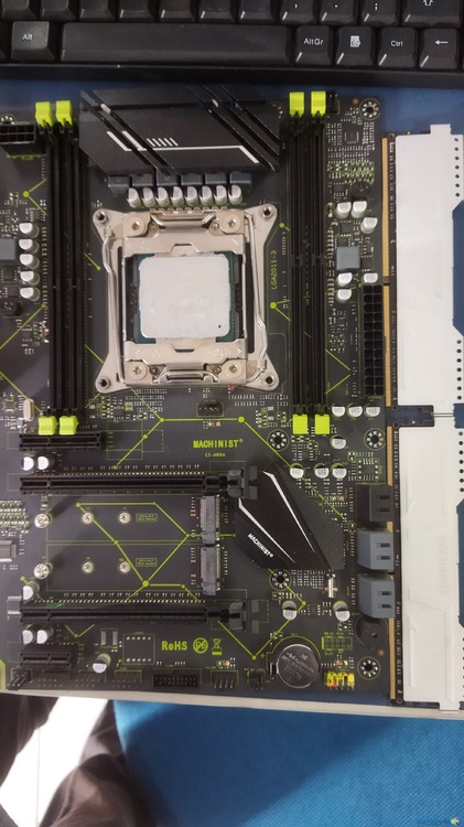

  1. Comprei um Kit Xeon de um amigo que estava dando 5 bips curtos, ele usava no setup uma fonte sem marca de 500w, uma RX 580, Placa mãe X99 Machinist E9-MR9A(LGA 2011-3) que está com 2 pentes Machinist (2X8) e Xeon E5-2666V3, porém comprei sem fonte e placa de vídeo anteriormente usadas. Fui testar com uma Fonte ATX 500W PFC Ativo Black Hawk e Placa de vídeo g210 512mb da point of view(só pra dar vídeo) que estavam funcionando em outros PC-s e resultado: Nem bips está dando mais.

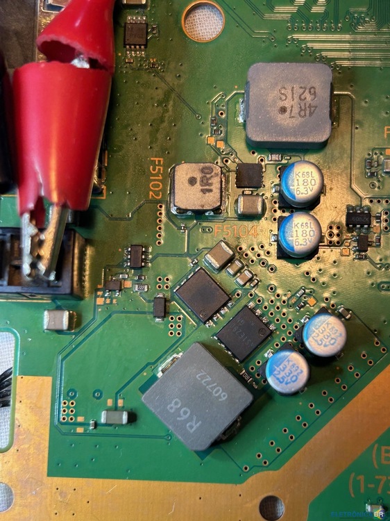

  4. O ps4 não liga. Não encontrei curto nenhum. encontrei os 5v, 3,3v... Ele apenas não liga. suspeito do componente fdmc8200s. Alguém sabe as tensões que deveria ter nesse 8200s ou se eu posso injetar alguma nele?

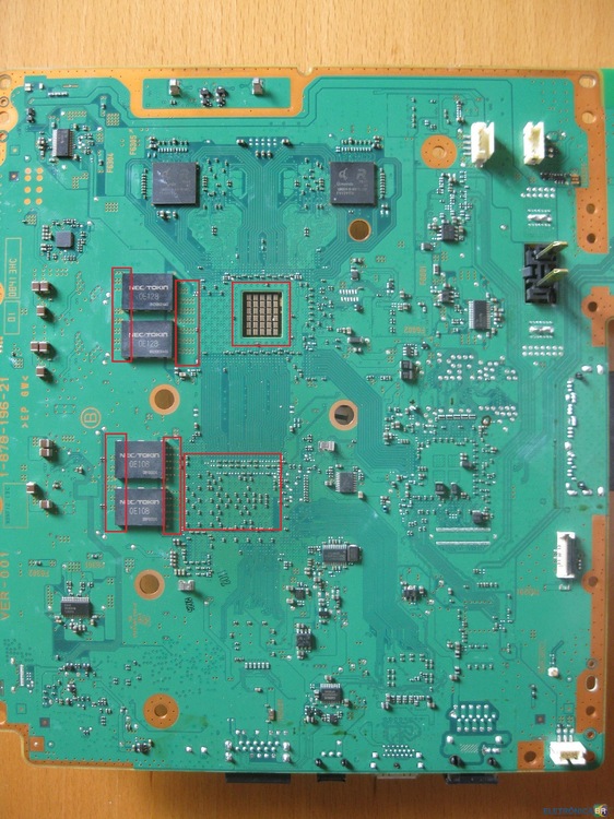

  7. 1. Problema apresentado é o seguinte: console não liga, quando pressiona o botão de ligar, no mesmo momento luz amarela, 3 bips e vermelho intermitente, após muitas tentativas o console liga. 2. Os testes realizados foram, conforme a imagem abaixo os locais em vermelho estão com continuidade com o gnd, nada aparente. 3. No momento não realizei a troca de algum componente, iria colocar capacitor de tantalo no nec tokin. 4. Dúvida é a seguinte, geralmente o problema é cell e rsx? Edit: Estou iniciando, se algum puder me auxiliar em alguns testes que posso realizar. Liguei e medi, conforme a imagem abaixo, na linha vermelha 12v e cai a 0v e na azul ~0.3v

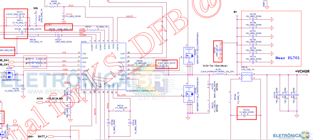

  19. Bom dia pessoal, esse notebook o pessoal de uma empresa inventou de limpar ele e ao montar ele ligou, mas durante o carregamento desligou e não ligou mais. Teoricamente o funcionamento dele está normal, conecto o carregador nada acontece, aperto o boltão e ele liga normalmente, fica tentando subir o video e não consegue, depois de um certo tempo passa emitir os 7 bips. Já verifiquei todas as tensões e aparentemente está tudo normal. Tenho 3v e 5v presente na placa, tenho tensão na bios, tá tudo ok. Já regravei a bios e nada, troquei chip de bios tb e nada. Uma coisa que estou achando estranho é a tensão de B+, por exemplo, a tensão na PL701 ela está com 13,5v, isso está correto? Estou pensando que seja problema de BGA, se alguém puder me ajudar a confirmar ou não o diagnóstico agradeço demais. Abaixo o circuito de charger com a PL701 onde é gerado a tensão de B+.
