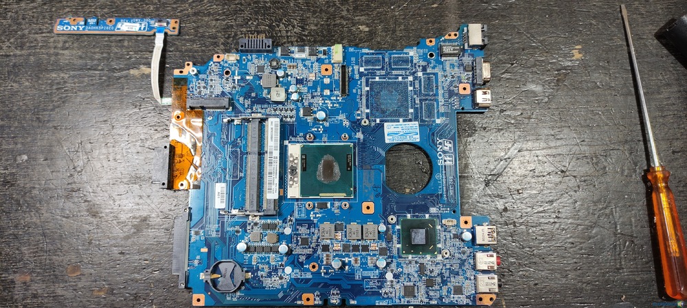

  1. Boa noite a todos placa morta não liga , tenho 19v chegando pwm , mas nas pls 216 e 217 0v,

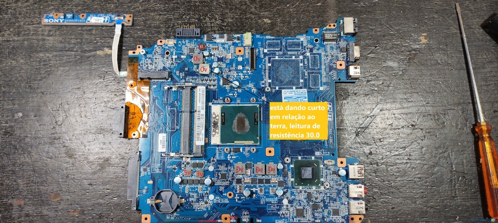

  2. Bom dia, estou com um pepino aqui. Aparentemente a bronca está na linha +3V_S5 ou chipset. Já foi trocado: SIO KU1, PWM PU102, charger PU101 e Chipset U16 (peguei de uma sucata que tinha aqui na empresa). Sintoma: Não liga. Tem 5v PL217, 3.3v PL216. BIOS: pino 0,77 v e pino 1: 1.8v PQ234 tem 0v pino 1, 6,5v pino 2; 0v pino 3. U7 estava torrado, mas não aquecia. Fiz a substituição. PU103: pino 3 tem 5v, pino 4 tem 3v. Quando injeto 3.3v no pino 8 da bios (com ela fora da placa) o chipset tem um leve aquecimento, conforme demonstra imagem anexa abaixo.
  3. Esta placa acusava um curto e não tinha as tensões primárias 3v e 5v. Apos analise injetei tensão nas linha de 5 e o PQ224 se acusou, como era de se esperar ao retirar o curto continuava. Então com uma corrente de 1.9amp identifiquei o capacitor PC471 (linha VIN). Apos feito a retirada e troca do mesmo, retornado o PQ224, a placa teve suas funções restabelecidas. Funcionou corretamente. testei ele por um dia e meio. Agora a placa não liga mais, mas tenho as tensões primárias nas pl 3 e 5v, não chega os 3v na bios, onde tenho 1.9v e igualmente no power recebo os 1.9, zerando ao clicar para start. Aguardo opiniões dos colegas para analisar os demais circuitos.

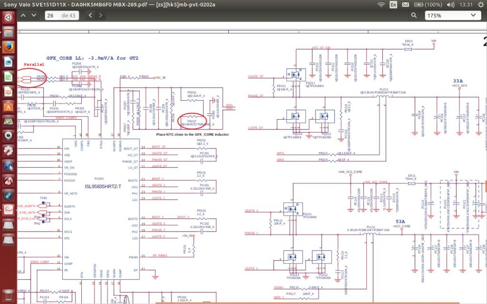

  13. Pessoal, estou com este equipamento com comportamento conforme descrito no título. Esta versão da placa usa o PCH HM76. Veio com um i3-3110M. O defeito é o mesmo deste tópico aqui: Testei os processadores Celeron B820 e i5-3210M e o comportamento é o mesmo. Não há tensão +VCC_GFX na PL210. Pelo esquema fui medindo nos arredores desse indutor e econtrei o seguinte: - há tensão VCC_GT_VIN no dreno do PQ211, mas não há as tensões UGATE_GT e PHASE_GT - não há a tensão LGATE_GT no gate do PQ214 (o PQ212 não está na placa) - estas tensões vêm dos pinos 31, 32, 33 e 34 do PU100 (SL95835HRTZ-T). Medi diretamente nesses pinos e só encontrei 4,7V da tensão BOOT_GT (pino 34) que passa pelo PR201 e não passa pelo PC201. Este capacitor não esquenta, mas medindo a continuidade acusa curto no lado ligado ao pino 32 do PU100 - o pino 33 (UGATE_GT) do PU100 também acusa curto - a PL210 acusa curto em ambos os terminais, o que também acusa curto no PR215 só no terminal ligado ao PL210, mas no PR216 há curto em ambos os lados - nada esquenta em demasia - o processador e o PCH esquentam levemente * antes de fazer todas estas medições, tentei regravar o BIOS com a CH341A diretamente no chip, mas como ele trabalha com gravação segura e não consegui desbloquear isso pelos softwares da gravadora, troquei por outro e baixei este arquivo aqui do fórum, mas o comportamento é o mesmo: Link do esquema: E agora?

  20. Amigos, Esquema: https://eletronicabr.com/files/file/9229-esquema_schematic_sony-_daohk5mb6f0_quanta_hk5_9338-eletronicabrcompdf Este notebook quando clica em power-on surge todas as tensões e acende os ledś, liga o cooler e parece que vai iniciar, mas desliga sem dar tela. Troquei processador, memoria, regravei a bios e nada o comportamento é o mesmo Fazendo os testes descobri que a PL210 não recebe tensão alguma para +VCC_GFX. Chequei o circuito e não existe curto algum, somente que o gate de PQ211 não recebe tensão alguma. Estou com suspeita de PU100, mas não tem aqui disponível nem na sucata para trocar. Eu tenho o ISL95831 será que alguém já fez esta troca ISL95835 por 95831? Abs, Roberto
