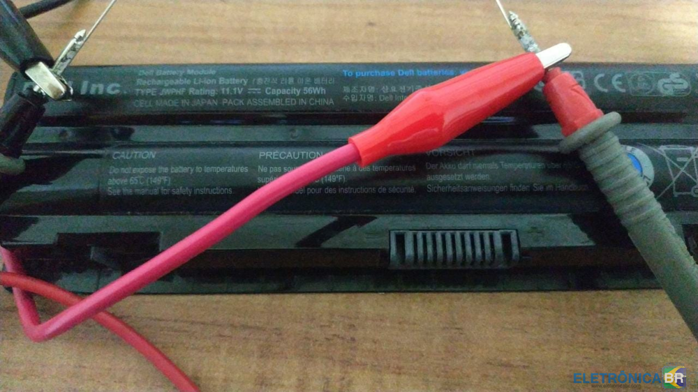

  5. Boa tarde, estou com um notebook DELL XPS L502X que o mesmo reconhece a bateria porém no icone do windows dela fica 0% disponivel (conectado) . Já atualizei o windows, e instalei todos os drivers atualizados. Bios não consegui atualizar mas aparentemente já está na ultima versão (A12). Antes de partir pra um possível reparo no CI Charger, eu tentei carregar a bateria na fonte assimétrica mas não tive nenhum resultado, se alguém puder me orientar como eu carrego a mesma na fonte de bancada eu agradeço. Setei a tensão da fonte assimetrica pra 11.1V e corrente 500mA e coloquei as agulhas nos respectivos terminais positivo e negativo porem não teve nenhum consumo de corrente na fonte assimétrica.

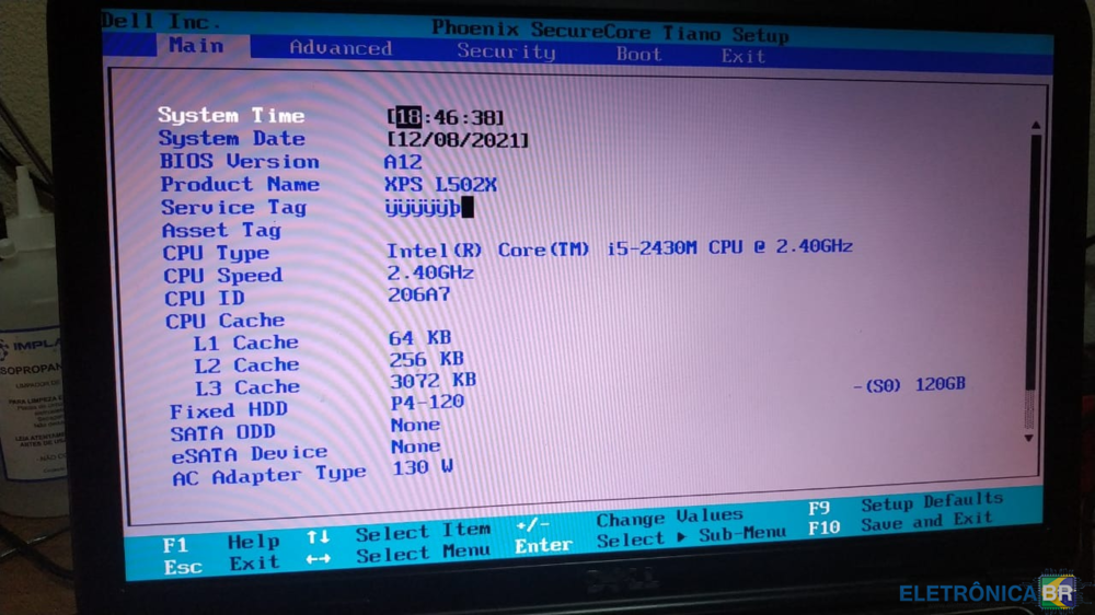

  16. Boa noite amigos, estou com um notebook Dell XPS L502X na minha bancada com o problema de bateria não carregar, mas resolvi criar outro tópico pra resolver especificamente a questão dele estar com a service tag zoada e asset tag ausente também. Li alguns tópicos aqui sobre, e vi alguns videos mas não tive resultados, tentei editar pelo editor hexadecimal HxD mas não entendi exatamente o que alterar lá, se alguém conseguir alguma dica ou quiser tentar alterar, deixarei o link com a minha bios aqui. https://drive.google.com/drive/folders/1yKrcflRiz_DzW9CrI5Tc8WUr_Dsydjss?usp=sharing Se encontra assim na BIOS:
