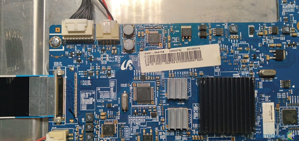

  1. Boa tarde colegas, Esse aparelho chegou na empresa com problema de ligar e desligar rapidamente sem vídeo. Percebi que tinha um daqueles FETS duplos que fazia a transferência dos 3 e 5 ALW alterado. Troquei o mesmo e a máquina voltou a funcionar perfeitamente. Logo depois de umas semanas o cliente veio a reclamar que a máquina estava ligando os LEDS, o cooler ia a100% e desarmava em seguida. Logo verifiquei a temperatura e refiz a limpeza e nada resolveu, tudo normal em questão de temperatura. Já peguei algumas placas da clevo com esse mesmo sintoma sabe, acende os LEDS e desarma mesmo sem a temperatura estar acima dos 80°, e resolvi algumas com a regravação da BIOS, mas esse cara aqui tá punk. Regravada as 2 BIOS Feito rebaling na PCH Estou confuso na questão do processo de proteção da temperatura. Não consegui definir qual o componente ou qual a sequência desse processo. Acredito que pode ser algum problema relacionado a esse circuito. Uma coisa que achei estranho esses dias foi uma máquina da Asus que veio com problema de desarmar apenas nos jogos mesmo a temperatura estando pela casa dos 75°, depois de quebrar a cabeça fiz o rebaling da placa de vídeo e resolveu o caso. Será que essa pode ser o mesmo problema!? Agora ,quero primeiro verificar a questão dessa área de proteção de temperatura para depois partir para o rebaling.

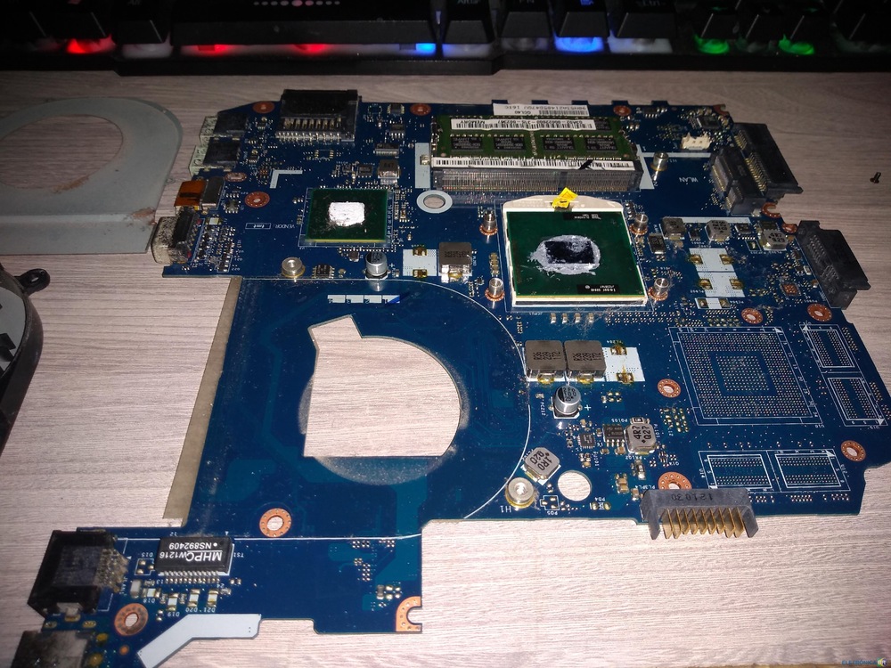

  4. Olá a todos. Um bom Ano Novo pra todos. Então, estou com um note asus m515d. Ele é com ryzen 5 3500u. O que acontece é o seguinte: ele liga e depois de alguns minutos, em torno de 2 a 3 min ele se desliga e o led fica piscando. Fui ver se tinha algum componente esquentando mas não tinha. Depois que se desliga algumas tensões fica erradas.

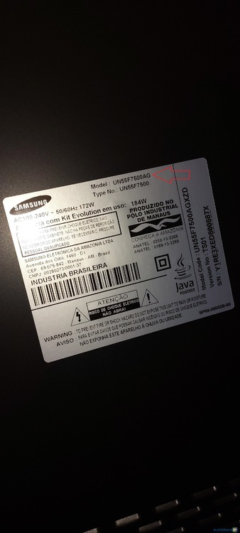

  6. Ao plugar na tomada a TV pisca stand by e fica morta. O problema ocorreu após o procedimento de seleção de código de opção de exibição, ou seja, sequência de teclas do controle 062598 seguido por MENU/HOME e o código de 3 dígitos da TV. Alguém já passou por isso? Obrigado.

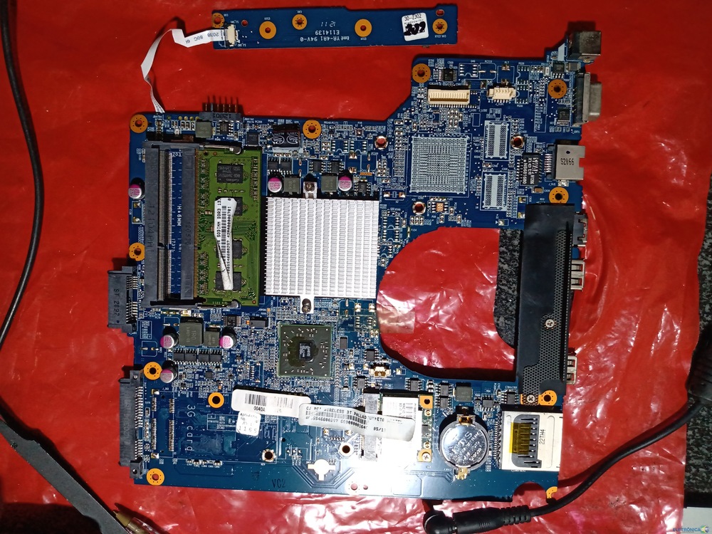

  8. Pessoal, to com essa placa mae, acer modelo FH5lI la-j801p rev 1.0. Que ela liga demora nem 5 segundo, ela desliga, tenho as tençao de 3 volts. 5 volts. 1.2. volts. notei que esse tempo que ela liga, os tranferidor de 5 volts e o de 3 volts, nao fasem o trabalho. ja fis a troca deles, mas nao adiantou. vo posta aqui a foto deles do esquema, pois ainda nao sei ler esquema. quando liga, o consumo vai a 77 miliamperes, e cai a zero.

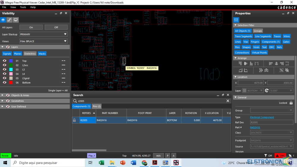

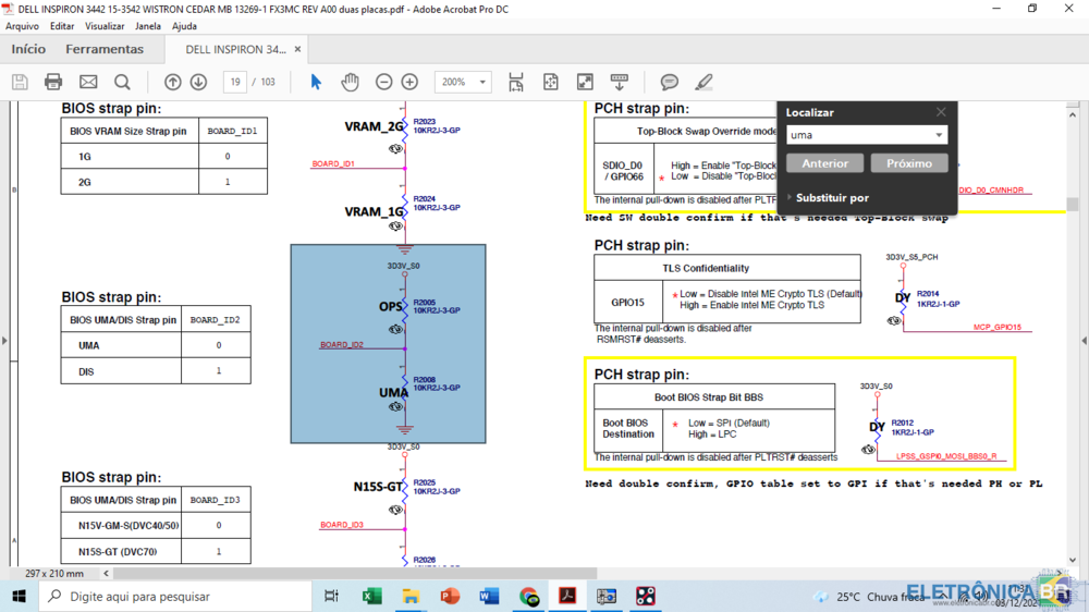

  14. placa mãe chegou mexida na bios, ligava e desligava gravei algumas e o problema continuou com osciloscopio deu para ver que todas tensões subiam resolvi transformando ela que era discret (com video dedicado) em UMA (sem video dedicado) fica ai a transformação é só retirar o resistor 2005 e colocar no r2008 r2005 esta marcado na boardview e o r2008 é exatamente o que esta ao lado em paralelo com o r2005 feito isso a placa voltou a vida, já que seu problema era o vídeo dedicado

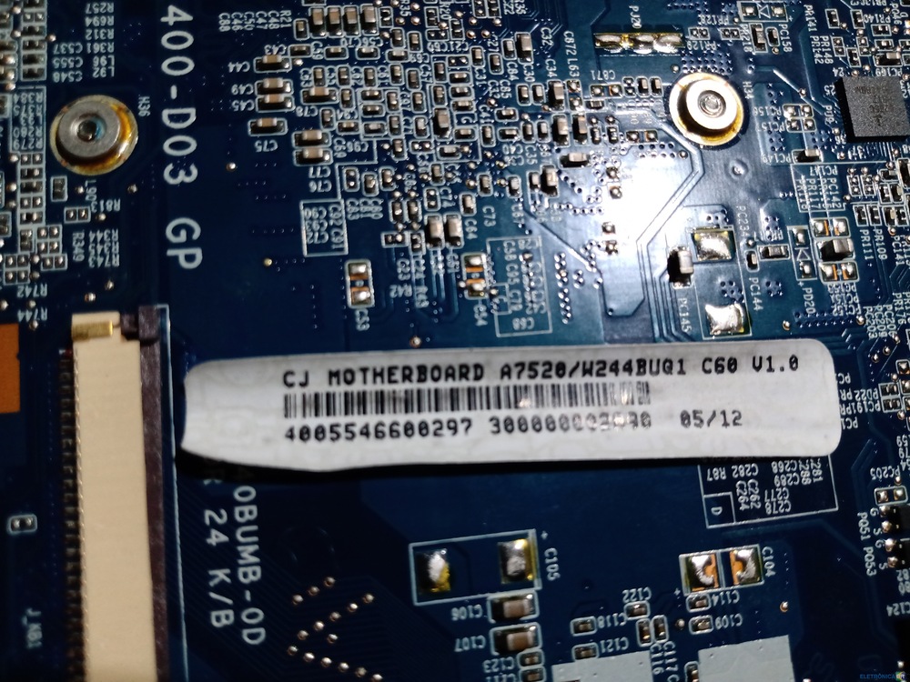

  23. Bom dia pessoal to com esse notebook aki Positivo s4100- placa - 6-71-w5400-D02 e liga gira o cooler e desliga. Ja trocou memoria. Tenho 19v 3.3 e 3.3bios so nao tenho 5v. Observação os 5v aparece quando aperto o power isso ta correto? Acho q nao. ele ja teria que está presente junto com oa 3.3v. Podem.me ajudar. Obrigado a todos

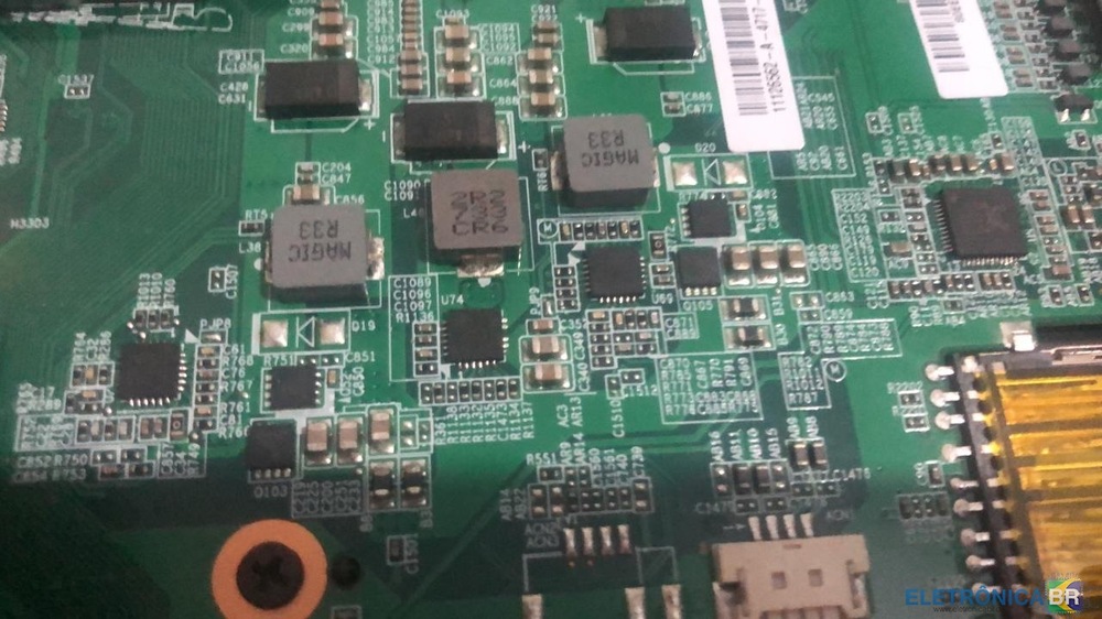

  24. Mocada, boa noite. Estou com uma TV Philips 42PFG6919/78 e ela liga, dá logo e apaga a tela. As vezes reinicia e faz isso umas três vezes antes de apagar a tela. Ela ligava e desligava de forma intermitente, as vezes, sustentava som e imagem por um tempo e de repente começava a distorcer o áudio e antes de desligar emitia um bip alto. Li um artigo que poderia ser problema no boot, baixei o arquivo .pkg, fiz a atualização e nada. Notei que agora o USB com boot não atualiza (TV liga sem resposder ao autoboot). Eu troquei todos os capacitores da placa da fonte, faço as medições e noto que há 12 Vdc, 4.8 Vdc e uma tensão de 1.8 Vdc. Mas eu noto que a tensão de 4.8 Vdc é falsa, coloquei um motor como carga para testar e quando ligo o 4.8 Vdc some. Acredito que seja algum problema no circuito gerador de 5 Vdc para placa. Eu não achei um diagrama elétrico da placa para analisar e achar a falha. Alguém poderia me ajudar? Abraços.
