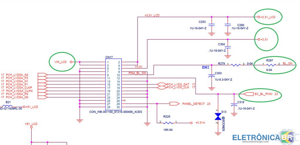

  13. Q26 tava com defeito dando continuidade em todos os terminais do mosfet Q37 tava dando no multímetro ok como tivesse ok. Porém tava alterado. Solução: troca destes dois mosfet (Q26 e Q37) do circuito lvds. Detalhe: Troquei primeiramente apenas o Q26 e liguei notebook, porém deu vídeo sem blacklight (sem luz, sem brilho) e depois que troquei Q37 que tava apenas alterado deu vídeo com luz normalmente!

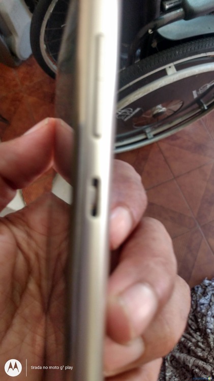

  15. Bom dia, pessoal, sou técnico iniciante no conserto e manutenção de celular, Tablet e smartphones, eu gostaria da ajuda de vocês, sobre o diagnóstico para um celular moto e5 play. o que aconteceu foi que um cliente mandou eu colocar um botão externo power, do moto e5 play, o botão de ligar, eu troquei o botão e coloquei um novo, e também os botões de volume, fiz o serviço o celular ligou, ela acessou tudo Internet, tudo de boa, mais depois de 5 dias, ela me falou que o celular, tem hora que não quer ligar, eu abri e percebi que agora o botão interno do power do celular está um pouco danificado, na parte do flex, eu teria que trocar ele, estou nessa dúvida Gostaria de uma opinião de vocês, desde já eu agradeço.

  18. Colegas! A placa em análise apresenta vídeo externo, mas apenas pisca quase imperceptível. Realizada as medições no CN17 apenas o pino 1 não tem nenhuma tensão. O Q26 não tem tensão e o Q37 no gate tem 3v. Creio que com ajuda dos colegas vamos resolver esse problema.

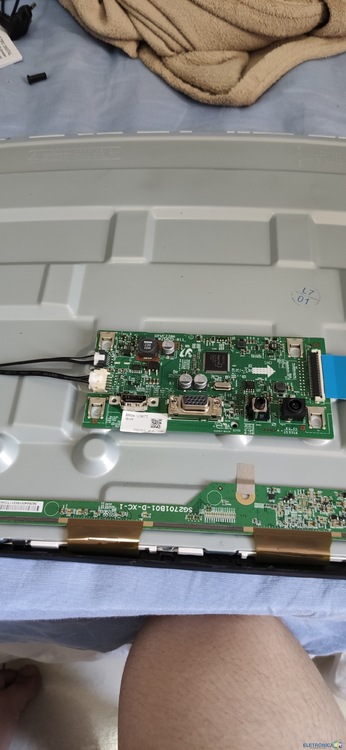

  21. Olá, tenho um monitor Samsung curvo 27 polegadas que está apresentando esse defeito, abri ele todo e identifiquei um led da barra queimado. Após isso comprei um novo no Aliexpress e fiz a troca normalmente, testei led por led usando multímetro e todos estavam bons. Após montar tudo novamente ele apresentou o mesmo defeito, já troquei a fonte dele mas n adiantou. É só ligar que ele fica piscando a tela sem parar e fazendo um som agudo interno como se fosse um "piiiii" mas bem agudo, esse barulho só ocorre quando o led liga, e para quando o led desliga. Isso acontecia com a barra antiga e com a nova. Uma coisa que notei também é que esse chip maior na placa esquenta um pouco mas fica morno, nada de queimar a mão, mas ele esquenta rápido VID_20250109_191711.mp4

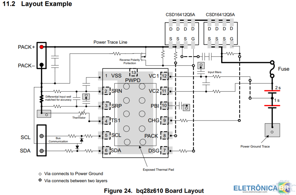

  22. Bateria JBL extreme 3, muita das vezes apresenta zero volts, porem isso não significa que a bateria esteja ruim, e sim a placa de controle de carga das células que fica na bateria. No esquema anexo fica fácil fazer analise e constatar o defeito.
