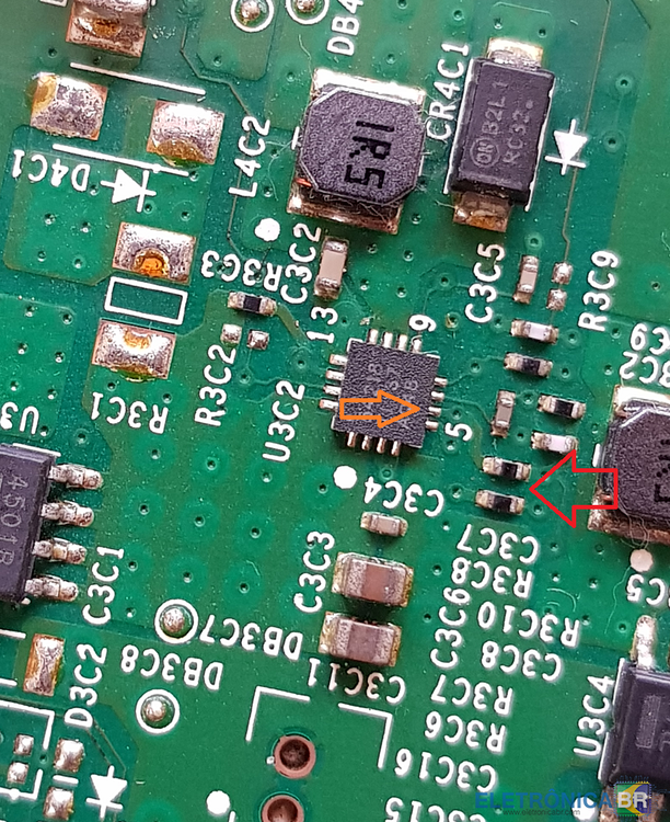

  14. Ola, Ja identifiquei o problema do meu xbox, esta na tensao de 3.3v, quando tem ele liga, quando ela cai para 2.5 ele desliga. e nao liga mais. O problema seria no U3C2. A minha duvida é o pino 6 desse regulador. ele é o vsense e recebe tensao de dois resistores o R3C6 e R3C7. o C7, nao tem tensao nenhuma de um lado e do outro tem 0.8V, ja o C6 tem os 3.3 de um lado (mesmo lado que o C7 tem 0) e do outro 0.8v e é esta tensao que esta alimentando o pino 6 do regulador. Eu ja vi as solucoes de trocar o regulador por um encontrado no xbox 360 alimentando ele com 5v e ligando os 3.3 direto no diodo CR4C1. mas antes queria confirmar se alguem tem o schema eletrico, que possa me dizer se o pino 6 tem que receber os 0.8v ou 3.3v pois caso seja 3.3 basta trocar esses dois resistores. outro detalhe é que se aquecer um pouco a regiao da placa, que tem o regulador, com um secador de cabelo ele liga e nao apresenta o problema.
