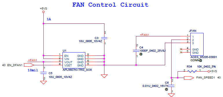

  5. - Pensei na seguinte situação, o cooler gera sinais digitais, em forma de pulsos, informando a velocidade do cooler. - Este sinal é enviado ao sio, pelo sinal fan_speed1. - O sio recebe o sinal fan_speed1 (pulsos), e através de um conversor interno d/a ( digital / analógico ), faz um controle de velocidade do cooler, enviando um sinal analógico, em forma de tensão setando o chip U1 ( este chip pode ser um comparador de sinal, tipo um amplificador operacional, pelo pino 4, sinal vset - O chip U1, envia tensão pelo pino3, com sinal + fan1, que vai para o cooler. - Moral da história, se o controle funcionar desta forma, o cooler pode não estar enviando sinal de pulsos para sio, e o sio dispara no máximo, a velocidade do cooler. - Outra condição, o conversor interno do sio, não está fazendo bem os cálculos de conversão d/a. - Primeira sugestão, faça um teste com um cooler, de mesmo padrão de sinal. - Quanto aos desligamento da placa, após 30 segundos, acredito, que se o sio, faz cálculos, para baixar temperatura, e o cooler nunca consegue alcançar uma velocidade menor, ou até não recebe os pulsos, de informação de velocidade, o sio entende que deve proteger o equipamento por falta de ventilação interna. - Não possuo tal experiencia, com este controle do sio, fiz uma análise, apenas seguindo os sinais, quem vem e vão. - Qualquer coisa, mantenha informações.

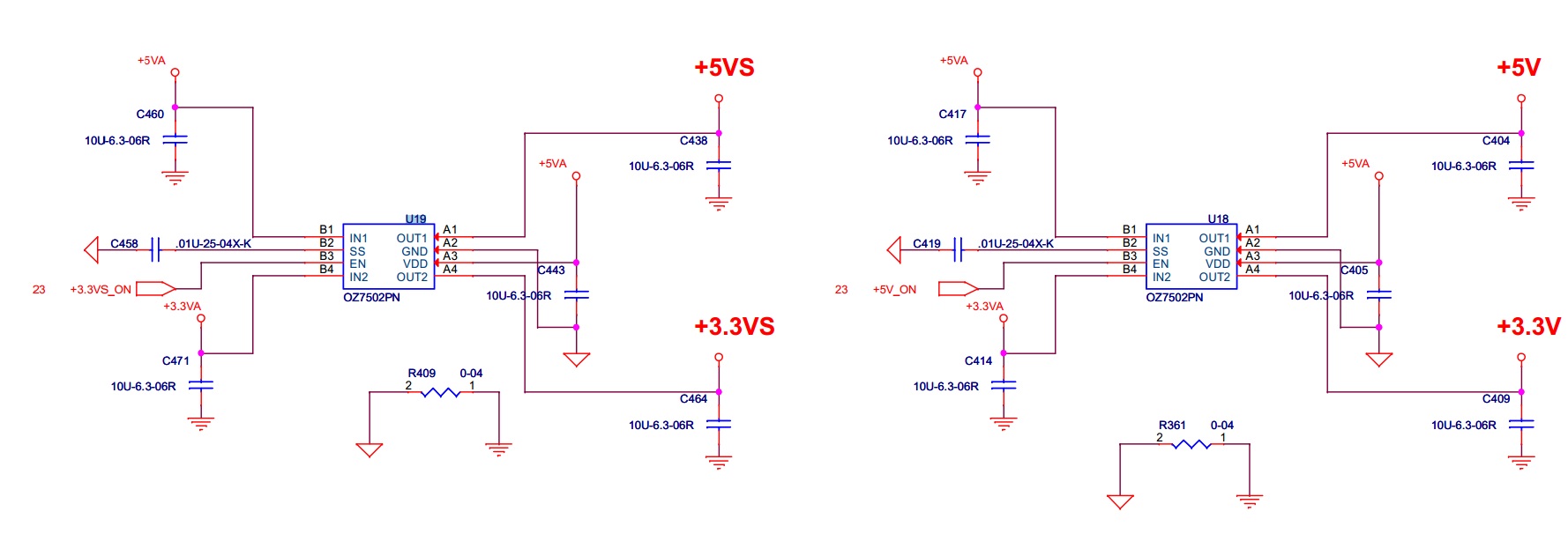

  19. Da uma olhada nesses caras aí, 3.8V na bios não está certo. E a maior incidência de defeito nesta placa está relacionado a estes dois componentes. Comece removendo o U19 e fazendo jumper entre: B1 e A1 B4 e A4 Pois o U19 pode ser deixado com jumper mas o U18 se estiver com defeito precisa ser substituído ou usar uma adaptação, o teste é o mesmo para os dois.
