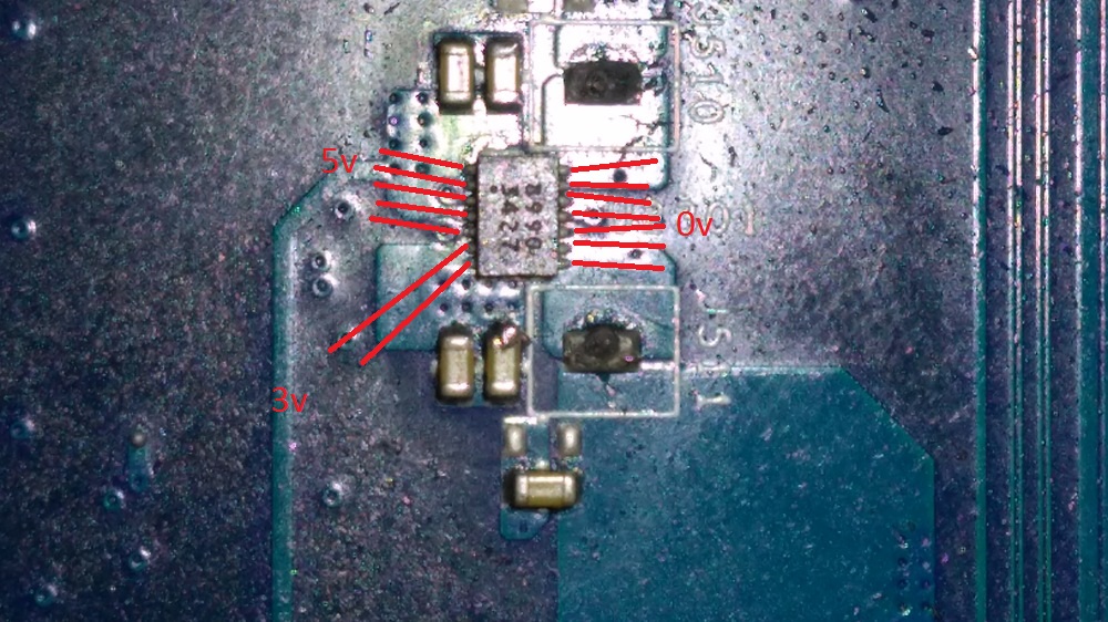

  1. Entrou aqui na oficina este notebook acer nao ligando, percebi que havia um curto na linha do 5V, injetei tensão com a fonte de bancada e logo percebi que o capacitor de acordo com as fotos que estou postando começou a esquentar, substitui ele e o notebook voltou a funcionar. Se a dica foi util nao esquece do joinha.
    4 pontos
