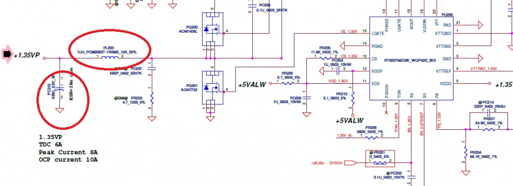

  11. não está dando video Está com curto nessa linha +1.35VP ja troque o ci e os mosfet pq200 e pq201 e nada do curto sair. o que pode estar causando esse curto?

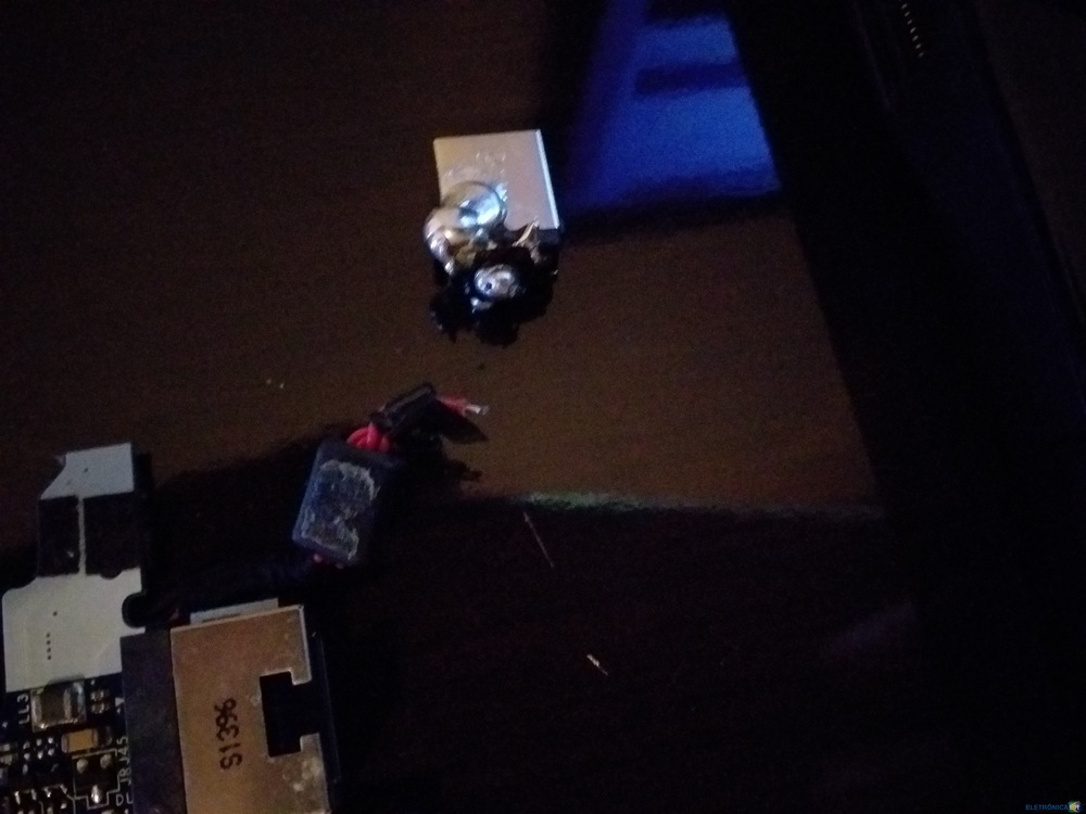

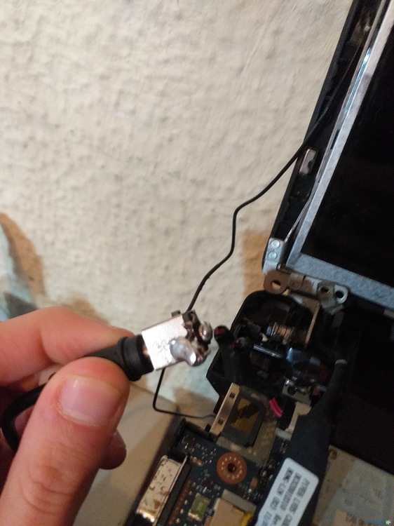

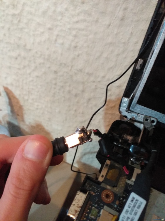

  19. Fala galerinha! Espero que estejam bem! Detalhes: Processador SOLDADO: AMD C-60 Chipset: AMD A50M Processador Gráfico: AMD Radeon HD 6290 Problema específico: DCIN cabo sempre perdendo contato e arrebentando; Quando liga, não dá video. Testes realizados: Em relação ao power da placa: 19V passa normal Ressoldei firmemente o dcin (Perde contato e arrebenta sem motivo evidente) (Em relação ao dcin não me preocupo tanto, o que preocupa mesmo é o vídeo) Em relação ao video: Tentativa de video na TV com HDMI (Sem sucesso, sem sinal) Tentativa de desconectar e reconectar flat da tela (Sem sucesso) Na tela do notebook em si, liga a luz do display, mas permanece com a tela preta. Fiz um breve teste de continuidade no capacitor OBS: A tela do note está trincada, mas o certo seria pelo menos aparecer alguma coisa na tela, como a BIOS. Prévias Suspeitas: Problema de vídeo dentro da placa-mãe em si, como processador e chip gráfico, Super I/O por exemplo... .

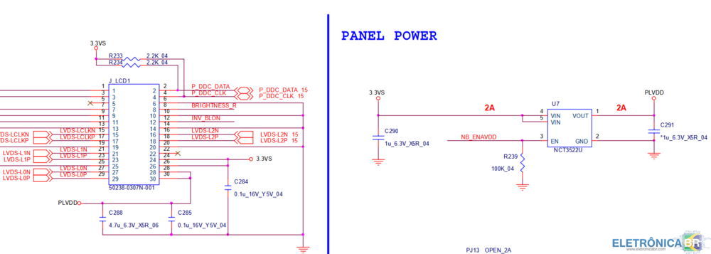

  23. Olá, sou novo aqui. Estou com Itautec w7530 ss / 6-71-w54c0-d02 aqui na bancada onde medições na J LCD1 é: 1-18.5v 2-1.5v 3-18.5v 4-3.25v 5-0v 6-0v 7-0v 8-3.25v 9-0v 10-0v 11-0v 12-0v 13-0v 14-0v 15-0v 16-0v 17-0v 18-0v 19-0v 20-0v 21-0v 22-0v 23-0v 24-3.25v 25-0v 26-3.25 27-0v 28-0v 29-0v 30-0v Me falta tensão na PLVDD pino 28 e 30, olhando o esquema vir tbm que falta tensão na malha NB_ENAVDD, que acredito que seja esse o motivo de falta de tensão no pino 28 e 30, já que tem tensão na 3.3VS Uma duvida no esquema essa malha NB_ENAVDD vem do U16D que é chipset, é isso mesmo não teria que passar por algum ci até chegar no U7 NCT3522 ou estou enganado. Por favor me der uma luz!
