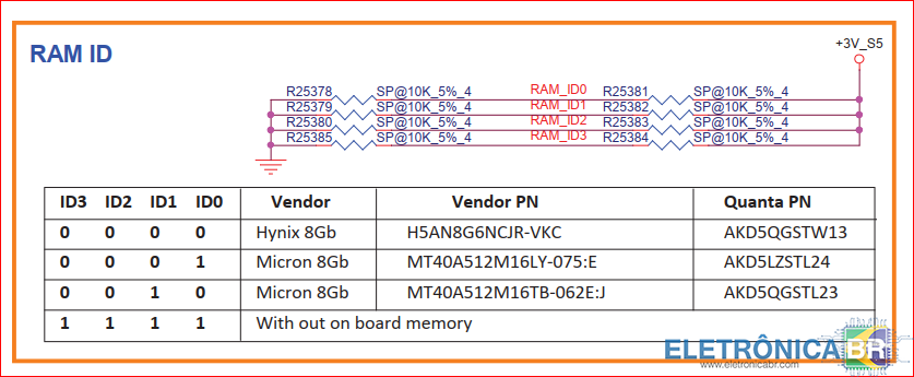

  2. @regisfatef @LEONTEC Consegui pessoal, vou deixar aqui o relato para quem sabe ajudar os próximos! Boardviewer só abriu no software ALLEGRO 17.2, não cheguei a testar esse mencionado pelo Regis pois ja estava no processo Encontrei os seguintes resistores na placa: Em verde: presentes, Em vermelho: Ausentes Medindo em ID0 encontrei 3.3v, o que me levou a conclusão de que nível 1 é 3v mesmo! Então troquei os resistores 25385 POR 25384 e 25379 POR 25382, nascendo assim 3v em todos ID Pois bem, maquina ligou e deu vídeo corretamente!! ANTES DA ALTERAÇÃO: DEPOIS DA ALTERAÇÃO: Obrigado a todos abraço!!

  3. upei um boardview diferente. o .CAD abre de boa. esses brd eu nunca consigo abrir tb. R25378, R25379, R25380, R25385 se tiver algum, tem que trocar pra posição oposta, R25381 82 83 84 se o resistor estiver conectado no terra ele seta a ID em 0. se estiver conectado no 3V_S5 seta em 1 as vezes nao adianta tirar a memória pq o pch se baseia nas IDs do mesmo jeito.

  17. @RFontana Excelente amigo, obrigadão pelo BD, sofri pra mexer nesse ALLEGRO!! Vou finalizar como resolvido, obrigado
